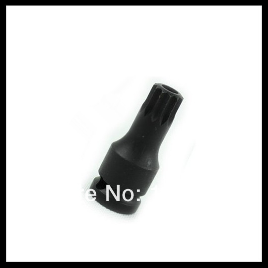

    ребята всем привет подскажите что, за так называемая звездочка нужна для откручивания сливной пробки с МКПП
    SPLINE M16 , 12 лучевая звезда с отверстием ппо центру
    VW Passat Variant B5.5 AWT 1.8 Turbo, МКПП, Climatronic, 2002
  11. #5631
    Торцевой ключ -3357-
    Вот такой вид, примерно

    Denis71,
    Seregas, спасибо ребята
