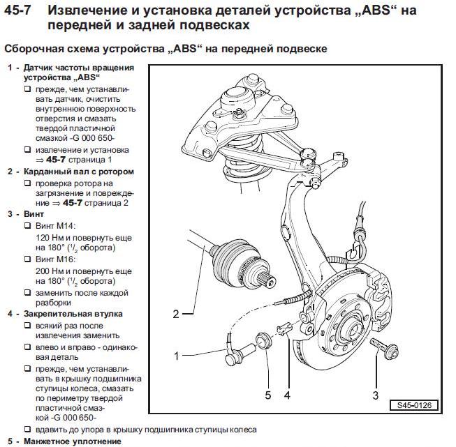

    мужики ткните на картинке где под бить датчик абс ...задолбал он меня то горит то нет...меньше 10 км/ч начинает срабатывать
    Alex510, так пойдет?
    Seregas, привет, пока ты здесь недалеко
    Вопрос имеется: все-таки чем отличаются шаровые на толстом и тонком пальце?
    ай спасибо
