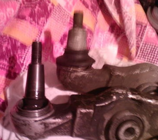

    Есть какая нибудь разница между комплектом рычагов для моего авто 2001 г.в. И пассатом 2004 г.в.
    Aleks717, есть: "Тонкий" палец идет с 2003 модельного года, конкретно - с ВИН 3B-3-072 001. После 2003 года на всех Б5+ (независимо от привода) передний нижний прямой рычаг имеет меньший диаметр пальца шаровой опоры из-за другого поворотного кулака.
  11. #5551
    Passat Аватар для Aleks717
    24.03.2012
    Ст. Тбилисская Краснодарского края
    1,270
    Получено: 36
    Отправлено: 10
    Aleks717, есть: "Тонкий" палец идет с 2003 модельного года, конкретно - с ВИН 3B-3-072 001. После 2003 года на всех Б5+ (независимо от привода) передний нижний прямой рычаг имеет больший диаметр пальца шаровой опоры из-за другого поворотного кулака.
    Других отличий нет?
    заказывал по винкоду, толстый палец пришел, а мне нужен тонкий. почему у меня тонкий, может из-за того, что америка?
    вряд ли, может поворотный кулак кто-то до тебя менял?
    повсей видимости менялся. теперь продавать придется
    komsernik, привет. Исправь "больший диаметр" на "меньший".
