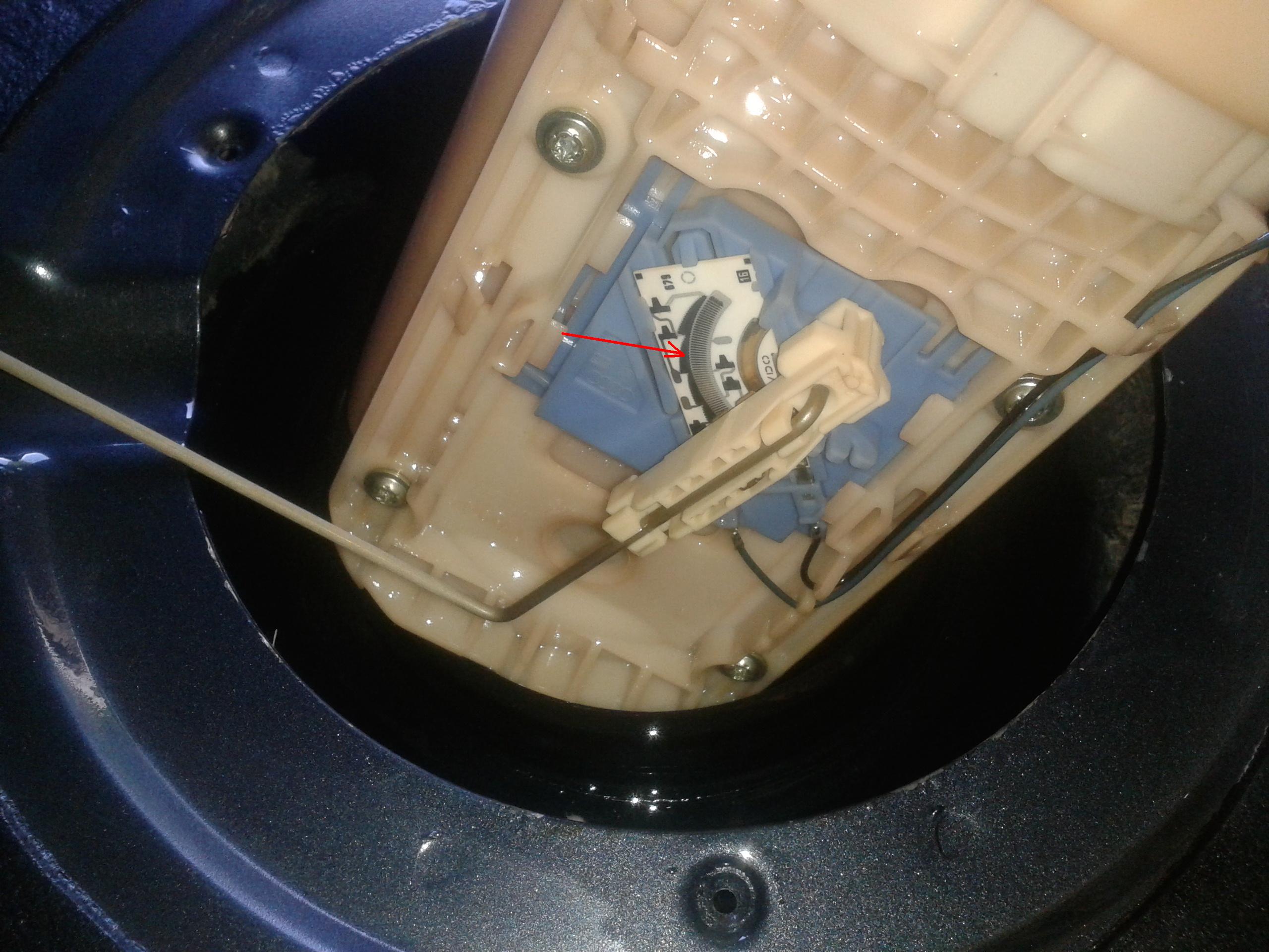

    Если на повороте - скорей всего сам датчик слетел.

    Скорей всего обрыв проводки или сам датчик. Проводка могла уйти в обрыв на разъемах, скрутках. Может замкнуть - не помню как она показывает. Проверить просто. Подставить подходящее сопротивление вместо Датчика.

    Отправлено: 7,793
    Немного меньше.
    Название: Датчик топлива.png
    Это Пассат 200-2005

    Цитата Сообщение от александр 683 Посмотреть сообщение
    откуда инфу берет ваг ком что там 16 литров а приборка кажет 0
    александр 683, реостат там... снимать датчик и чистить дорожки

    10,772
    Получено: 3,041
    Отправлено: 1,132
    александр 683, да простой резинкой, чуть наждачкой-ноль, только без фанатизма... но, есть вариант, что и не поможет, если они или сам приемник износились, тогда только замена.
    ну понятно но все ровно так резко раз и все, кажется странным
    Открой лючек, сними разъем датчика. Замкни провода датчика. На приборке должно показать полный бак. Если показал, почистить дорожку датчика как писал komsernik, только резинкой. Нулевкой я бы побоялся.
    Если при замыкании датчика стрелка лежит, вспомни что делал с машиной.
    Правильно. Наверно менял приборку. Возможно разъемы не зафиксировались

    Может будет полезно https://passatworld.ru/showthread.php?t=157014 отчет по датчику топлива
    Теперь исправил и проверил.
    да приборку менял и как раз зеленый разъем сломан фиксатор
    Замкни контакты на датчике и узнаешь с какой стороны копать. Лючек все снять проще чем приборку.
