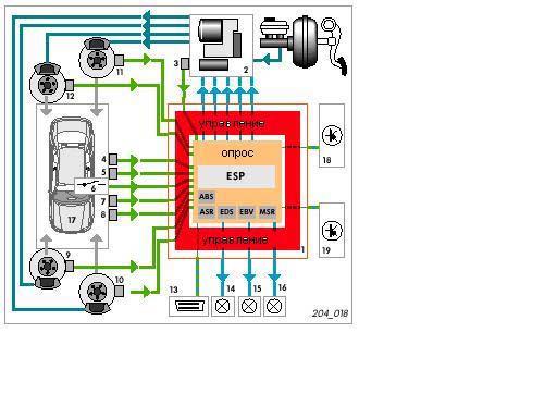

    FLYTs
    Ну, где какие лампочки спасибо, канешне, это я и в талмуде видел не раз.
    Вопрос в другом. Если на скорости начинает миргать - это признак работы ECP или еще чего (я к этим ее-мать абревиатурам англосакским никак привыкнуть не могу) Вобщем курсовой устойчивости, антибукс. Или она просто периодически выключается. Ведь в талмуде так и записано - горит, значит не включено (не работает). Типа на китайский манер.
    Где можно это почитать.??? ТОль на саксонскомассонском не предлагать.
    ded_491, про ESP можно здесь:http://avto-skan.ru/uploads/204_esp.pdf
    даже картинка есть:
    даже две:
