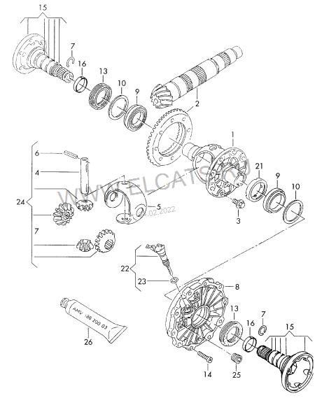

    Цитата Сообщение от starichok Посмотреть сообщение
    Общий привет. Други помогите разобраться. Писал уже про некажущий спидометр..Хочу спросить у тех кто снимал левый внутренний шрус ? ( потому как думаю что придется это делать для замены - ферромагнитное (ферритовое) кольцо . В инете человек пишет что для замены понадобиться само кольцо - VAG 012 409 182 C сальник - VAG 016 409 399 В и кольцо пружинное стопорное VAG 012 409 413
    Вложение 237646
    Или надо что то еще ? Может кто менял или ему меняли это кольцо.
    Я его ломал при установке. ( Потом эпоксидкой склеил и поставил на место. Тысяч двадцать-тридцать уже прошло.
    Кольца пружинного стопорного не было никакого.
    Сальник менять не обязательно, но если уже купил то подкинь новый.
    Новые шесть болтов это прямо ОЧЕНЬ желательно, а то в следующий раз танцы с бубном могут быть.
    Вот и я думаю..куда там это стопорное кольцо ставить пожоже на стопор гранаты..наружного. А по существу подскажи.. Я так понимаю открутил болты..убрал в сторону вал... и там сразу сальник ?..Есть гемор его демонтировать ? Не могу найти нормального обзора. Вижу там типо крышки на фотках..человек писал типо вкрутить саморез и выдрать..или это и есть такой сальник ? Еще некоторые снимают крышку коробки..на фото..Думаю просто сам поменяю или как.Название: F6AAAgELkeA-1920.jpg
    Ну в принипе въехал. стопарное там стоит на валу ...Ты получается его просто не снимал коли менял. Вот тут ...
    https://yandex.ru/video/preview/?fil...ассат+в5
    Вот всетаки думаю правильный способ - https://vwts.ru/forum/topic/102136/
    только наверное можно и не вытаскивать сам вал со шрусами а просто подвесить его..
    Хотя там акпп.. мкпп не так..опять головняк..
    - был 1.8 т. AEB 97 г. - - есть 1.8 т. AWT 02 г. -

    starichok, Не забудь слить АТФ из каробаса, иначе , когда выдернешь вал оно перельется в полость с трансмисионнкой в полость главной передачи!!!!!! И будешь вставлять на место - аккуратно - там внутри сальник - если его повредишь- пипец!!!! Не забудь поменять подшипник на валу.......
    Дружище спасибо за предупреждение !. У меня мкпп..Это я голову задурил вам. Короче я понял ..Что можно открутить 6 болтов..а потом выдернуть фланец ..как съемником так и ломиком ..А можно даже не откручивая болты весь вал выдернуть из коробки..опять таки с помощью друга лома.. а там уже сальник а за ним это кольцо. Вообщем по лету уже буду делать...
    Ты бы посмотрел схемку запчастей для начала а потом бы планировал.
    Не так все просто поменять кольцо это. Оно под № 21 установлено на корпус дифа, а за ним напресован конический подшипник №9, который надо снять. Интересно как собираешься его снимать не вынимая диф? А для этого надо вынуть оба фланца приводов и открутить снять крышку дифа №8.
    B5+ 2002г 2,0T AWZM 5МКПП EEN
    Смотрел. Я в курсе что надо снять еще и крышку..ну а там и кольцо доступно..

    Закроем на этом тему. Уж простите ..а я о своих баранах. Вот тут все доходчиво .. и про сальник и про само магнитное кольцо. Думаю многим еще пригодиться..
