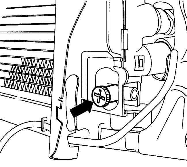

    День добрый
    Классическая проблема - после очередного слива антифриза и последующего "залива" начала сопливить сливная пробка радиатора, которая внизу:
    В итоге, после того, как я попытался её закрутить посильнее - просто обломалась. Почитав темы здесь и на драйве, выяснилось, что как з/ч она не идёт и та, что от мерседеса не подходит. Поэтому решил, что стоит попробовать замазать оба сливных отверстия "термосталью 1400"
    В таком случае, слив будет осуществляться лишь снятием нижнего датчика температуры.
    Вопрос - решение правильное или же лучше разориться на донорский радиатор, с которого снять эту злополучную пробку / заменить сам радиатор?
    Второй вопрос - подойдёт ли пробка 8D0121100 на место старой? Понятно, что она не длинная, меня интересует лишь вопрос залезет ли она в резьбу "как родная".
    VW Passat B5+ 1.8T (3B34K5), 23.01.2001г., VIN: WVWPD63B91P1*****, двигатель: AWM, коробка: сперва была EZS (автомат), сейчас - механика.

    MichaelOne
    При наличии образца, в смысле обломков пробки, я б поискал токаря и сделал железную (или из любого другого доступного материала). Но так как когда я возился с радиком образца пробки не было, то рассверлил дырку, нарезал резьбу и вкрутил туда подходящий (М12 вроде бы) болт на силиконовый герметик. Через пару лет выяснилось, что сия конструкция хоть и не такая удобная как штатная, но при необходимости слить ОЖ из радика это вполне реально, то есть болт выкручивается, жижка сливается, старый герметик выколупывается и болт ввинчивается на новый.
