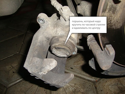

    ребята всем привет выручайте меня.хотел поменять задние колодки как только до них добрался проблема возникла с поршнем суппорта.я не могу его втянуть в супорт что бы влезли новые колодки.просто первый раз столкнулся.может есть какой то способ ?
    VW b5 1,6 AHL 1998г WVWZZZ3BZXP142275
  11. #4311
    Passat Аватар для vovik5
    21.12.2014
    Удмуртия
    1,735
    Получено: 129
    Отправлено: 80
    саша32, их там вворачивать надо ( смотри прорези на порше вроде должны быть.)
    саша32, Давиш и Крутиш , только рукой давиш , а не домкратом т тисками.
    ПАССАТ B5 1,6 AHL МКПП 1998. WVWZZZ3BZWE346498 ; WAUZZZ4BZ1N045471 и кольца на кватре
  12. #4312
    Golf Аватар для саша32
    04.09.2014
    Брянск
    810
    ну да есть там прорези.а я их давил тисками...не зная.а в какую сторону закручивать?
  13. #4313
    21.12.2014
    Удмуртия
    1,735
    Получено: 129
    Отправлено: 80
    саша32, непомню. пробуй сам поймеш думаю. только руками --- рукамиии давим с силой, а не тисками!!!
  14. #4314
    04.09.2014
    Брянск
    810
    спасибо завтра попробую.
  15. #4315
    21.12.2014
    Удмуртия
    1,735
    Получено: 129
    Отправлено: 80
    и сразу не выезжай, прокочай ручничком подергай после установки.Пробочку бачка открути мож полегче будет.

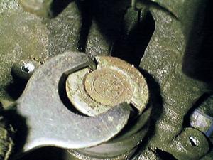

  16. #4316
    Touareg Аватар для Pepper-ssh
    28.02.2011
    Россия, Вологда
    2,601
    Получено: 679
    Отправлено: 192
    саша32, по часовой стрелке. Возьми небольшую пластину с отверстием под болт, гайку упираешь в пластину и крутишь, тем самым создаешь воздействие на поршень, а сам поршень поворачиваешь по часовой плоскогубцами с большим зевом (крокодилами). Далее процедуру повторяешь до тех пор пока поршень не уйдет полностью. Пыльник поршня береги.
  17. #4317
    04.09.2014
    Брянск
    810
    хорошо благодарю Вас за помощь
  18. #4318
    Phaeton Аватар для Igor P
    09.03.2013
    Псков
    4,885
    Получено: 476
    Отправлено: 60
    Тисками можно сделать так и будет так а сначало надо так

  20. #4320
    29.05.2010
    СВАО
    10,771
    Получено: 3,041
    Отправлено: 1,130
    саша32,
    или ключ от болгарки..
    да и в БЗ подробный отчет есть и инструмент показан
