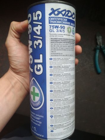

    Цитата Сообщение от dima3s Посмотреть сообщение
    заливал хадо
    А какую именно из этих?
    https://xado.pl/samochody/transmisja...witalizanty-st
    Passat Variant 3B5 1.6 AHL/Simos 1999
    не совсем точно выразился. я лил масло хадо. присадок не давал никаких.
