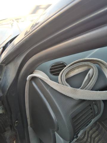

    Всем привет, может кто сталкивался, во время жары отклеилась декоративная полоска, или не знаю как еще назвать.
    Пробовал клеить Моментом и супер клеем, все бесполезно. Может есть спец или нужный клей.
    VW Passat B5 TDI 2000 г ATJ.

    mazeeff,
    Нужен хороший двусторонний скотч и очень тщательно отмывать как резинки так и тряпки растворителем от остатков старых клеёв и заводского скотча. Плохо то, что ты уже попробовал суперклей - он засыхает в твёрдую корку и убрать его получится разве что наждачкой.
    Также можно попробовать стекольный полиуретановый клей, но с ним нужно быть крайне аккуратным - раз ляпнул и белый уплотнитель пойдёт в мусорку. А ещё хуже если ляпнул на крышу.

    Цитата Сообщение от -Viewer- Посмотреть сообщение
    mazeeff,
    Спасибо, скотч попробую.
    Только попробуй поискать его например у рекламщиков и в других такого плана местах. Та дрянь, которая продаётся на каждом углу под видом 3М - пустой перевод времени и сил, отвалится очень быстро.
