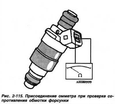

    Сперва проверил сопротивлеие на форсунках, согласно темы
    Проверить сопротивление каждой форсунки, которое должно составлять 13-20 Ом. Неисправную форсунку заменить. На прогретом двигателе сопротивление на 4-6 Ом больше.
    Мои форсунки все 4 по 13,4-13,6 Ом
