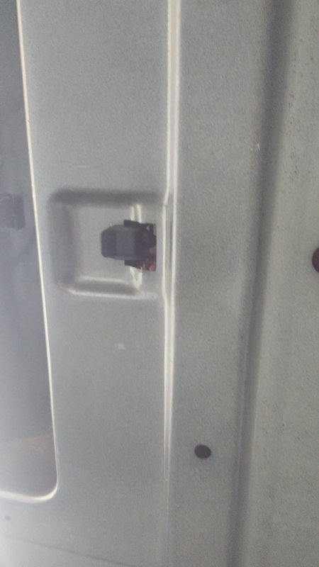

    Парни, не могу снять заднюю полку в седане. Как правильно снять? На себя и вверх? Снимаю старую тонировку
    В багажнике есть 3 таких зацепа.
    И что-то держить спереди, под облицовкой есть черная скоба вроде. Сзади фишку стоп-сигнала отсоеденил.
    Все, снял
    Все, снял
    Как? Пытался у себя, вроде как надо еще обшивку стоек снимать, полка по ширине за них цепляется
    Audi A4 1999 1.8T ATW Quattro (150 л.с.) АКПП
  16. #41296
    снятие, только из салона: поддеть (вверх) 3 фиксатора( сразу за седушками) ...и тащить на себя, в салон..
    нет....
    установка....поставить до упора защёлок, нажать на полку, что бы они вошли в посадочные места, подать вперёд до упора. надеть 3 фиксатора( за пинками седушек).
    ах-да....сначала: снять доп стоп.
  17. #41297

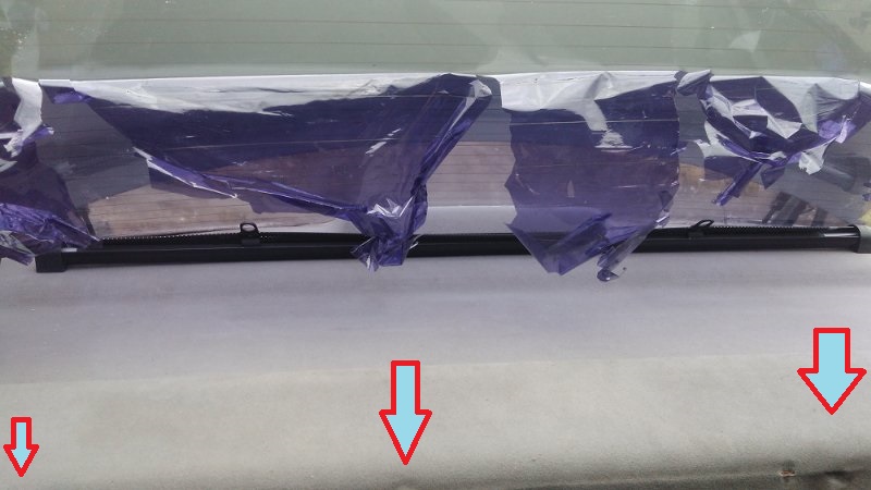

    Нет, за стойки не цепляется. Вот тут стрелками показал есть пистоны, они вставляются в втулочки пластиковые. Я брал отверткой под полочку и поддевал, чтоб пистоны выскочили. А дальше на себя
