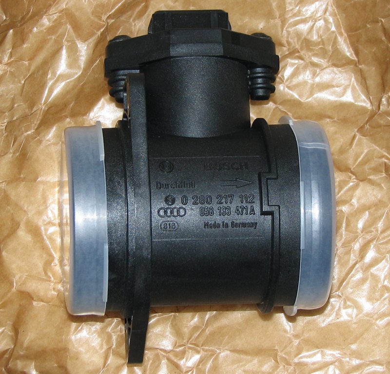

    Цитата Сообщение от -Viewer- Посмотреть сообщение
    Твой ДМРВ тупо нерабочий. Собственно, вся кетайщина такая, надо или оригинал, или Бош (который и есть оригинал). Если он у тебя такой:
    шансы купить новый за относительно вменяемые 11-13 тыщ пока ещё есть, хотя чем дальше - тем их меньше (складские запасы заканчиваются) и в большинстве магазинов просят уже 32-35. Бэушка по 2-3 пока тоже встречается, но там большой риск взять покойника, т.к. возраст и пробег у них очень почтенный.
    Второй способ - перешивать мозги под другой ДМРВ, которые ещё не сняты с производства и обходятся в 8-10. Слышал что такая переделка возможна, но подробностями не интересовался.
    А нету случаем где инструкции как проверить проводку до расходомера.Что там с чем должно звонятся.А то поставил другой(старый китайский) дмрв на котором ездил,и повёл он себя уже по-другому,чем когда я на нем ездил.Просто сейчас новый оригинальный купил и не хочуэхх спалить его.А то может там по проводке замыкание.Раз просто 5 вольт там нету,значит и основные инструкции которые я находил не подходят.
    Там идут 2 провода с 12 и 13 выводов мозга до ДМРВ (жёлтый и зелёный, если правильно помню). Соответственно проверяешь чтоб они не были в обрыве и никуда не замыкались, в общем ничего сложного. +12 и массу проверь 2-ваттной лампочкой, должна загораться при заведённом движке (просто при включенном зажигании - нет).
    Поверю, тоже попадались разные живучие образцы . Но эта турба - точно не тот случай.
    Так-то хорошо, пускай и дальше работает.
    Да ,я смотрел там именно желтый и зелёный идут в мозги.Их я звонил,они не в обрыве и не замкнуты.И какую функцию тогда несёт желтый провод,если зелёный сигнальный.?
    Так получается.
    Бош как правило 4-х контактный
    1 — Масса (Ground)
    2 — Электронная масса(Uа-)
    3 — Напряжение питания бортовой сети (Uv)
    4 — Выходное напряжение/сигнал (Uа+)
    https://passatworld.ru/showthread.ph...=1#post5838595

    Теперь все ясно.А то звонил провода и какие-то между собой звонились.А оказывается это массы были.Ну значит приедет новый дмрв и буду пробывать его подключать.Только я восстановленный дмрв брал.Думаю проблем не должно быть.
