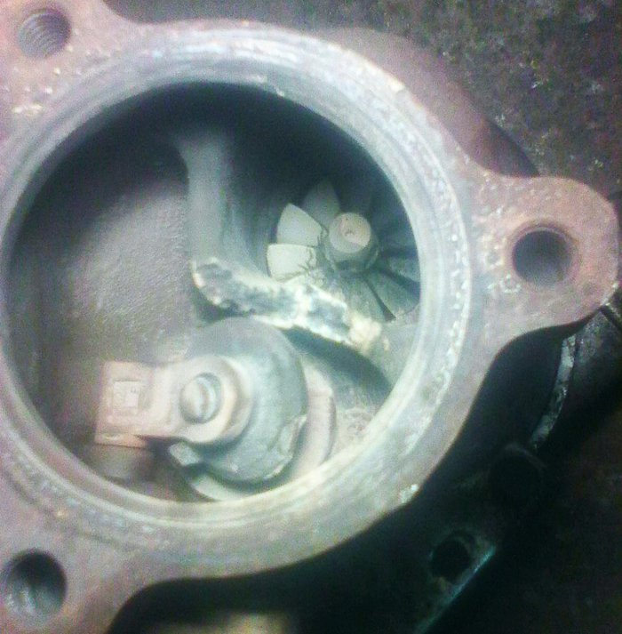

    Всем привет. Вопрос по настройке актуатора турбины. Она немного передувала по логам. Пока турбина снятая,решил настроить актуатор.
    Хочу сделать следующее: на работе имеется точный электронный манометр, его взять через тройник подключить в систему, давление накачать грушой от манометра 0.35 бара и выставить калитку на лёгкое приоткрытие на таком давлении. Ну и соответственно зафиксировать болты на штоке. Перед этим проверю заводскую настройку весгейта.
    У кого какие мысли по данному поводу?
    Отправлено с моего SM-G900F через Tapatalk
    0.37 на 4 мм должна выйти , если при этом дребезжит без давления , то есть плотно не прижимает клапан , делай чуть выше чтоб прижало... китайцы пружины пихают кто во что горазд
    Большое спасибо за детальное объяснение! Сейчас очень плотно калитка прижатая с завода. Поэтому видимо передувала немного. Завтра буду настраивать

    4 мм это по штоку , маркером нарисуй на нем полоску будешь четко видеть на сколько вышла... для китайцев около 0.4 иначе не прижимает ...в целом работает норм с живым 75м с легким закидоном при спинапе
    Завтра вечером возьму прибор домой, поиграюсь, но у меня чувство такое,что пружина через чур или тугая или вестгейт перетянут. Турбина jp group (живучая зараза ) люфт осевой отсутствует вообще, радиальный небольшой, крыльчатка при надавливании в бок не достает до корпуса мм 0.3 -0.2 точно. При том что после покупки авто и немногом изучении , заметил что вакуумный шланг на байбас не подключен и турба по зубам получала , сколько она от предыдущего хозяина это делала, неизвестно. Но масла нигде нет и зазоры хорошие. После обкатки хочу сделать чип.
    Плюс почистил с демексидом трубку подачи масла( мать его этот демексид, ожег хороший на пальцах от него, без перчаток был....) Обмотал трубку в районе коллектора слой стеклоткани и сверху алюминиевой фольги. Что бы наверняка не грелась от коллектора и турбу закоксовкой не убила
    А для нормальной турбины ккк какое расстояние должно быть штока на 0.37 бара?
    И к стати ещё вопрос, если мне выбили кат, насколько серьезно нужен после этого племегаситель? Где-то читал, что собственно сама горячка турбины у нас пламегасителем неплохо работает
    люфт ~2 мм, пробег около 40 тысяч. Нифига себе живучая .
    Туда хорошо городится вторая загородка, если надо - завтра сфоткаю как она выглядит.

    Не поверишь , и среди жипи залипухи бывают
    Но чаще при таких повреждениях виновник - коряво работающий мотор , как следствие высокая температура выхлопных газов плюс забитая трубка обратки антифриза с турбины , она разлагается и забивается внутри , и существенно снижается охлаждение картриджа , если стоит с завода -рекомендую превентивно заменить и препарировать старую на всеобщее обозрение
    Трубка та,которая коротенькая резиновая? Она куда уходит дальше? Так же трубка Идёт металлическая? Просто я турбину не снимал, поэтому не знаю,что после огрызка резинового идёт. А короткая ещё родная стоит
    Подачу антифриза я сам менял ,поставил силиконовый шланг хороший, а вот обратка не знаю куда и как идет
    Посмотрел, наоборот получается ,коротенькая это подача, а обратку я менял. Она у меня как-то однажды лопнула, благо сразу заметил на ходу, что что-то херануло,запах кипящего антифриза в салон пошел, зимой было дело прошлой. Остановился, выхожу ,вижу лужа под машиной антифриза, и подумал что приехал бля...
    Открыл капот а там эта трубка обратки лопнула. Благо кусок шланга в багажнике валялся))) быстро поменял и поехал ))))
