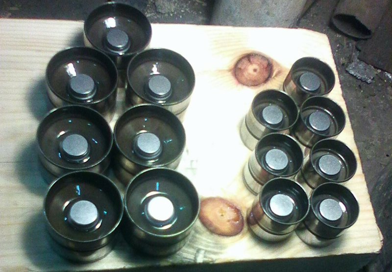

    В продолжение подбора гидрокомпенсаторов, часть первая, часть вторая. Наконец провёл установку и теперь можно со 146%-ной уверенностью заявить что всё работает .
    Готовые:
    Отбросы
    B5 седан, 1997 г., 1.8T AEB, ручка DHW, 1BB, газ.

    а чего их у тебя по 7 штук впуск и выпуск ?
    ну и вопрос ... их же надо как то заполнить маслом и прокачать перед установкой ? или сами заполнятся при первом пуске ?
    1 выпуск и 5 впусков штатные . Это связано с тем что первые 2 (впуск и выпуск) были приобретены для сравнения, а затем я обнаружил ещё 4 впуска по 180 р., глупо было не купить .
    Перед установкой я все "разрядил", т.к. с завода в них довольно много масла и ну его нафиг рисковать. После запуска сильно тарахтели минуты полторы а окончательно перестали через 12 (специально смотрел ). Больше я их не слышал, даже при последующих холодных запусках (их было уже штук 6).
