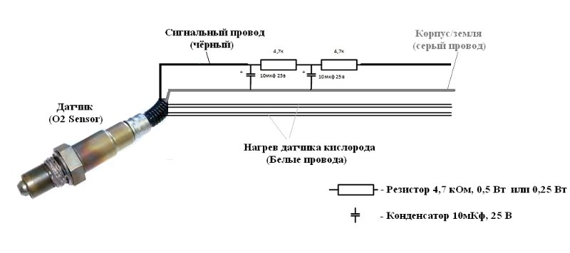

    mitrich76, сначала замерь противодавление ... если нормально , то может и не стоит заморачиваться со снятием .
    Я отмачивал белый налёт ортофосфорной кислотой , она его отъедает и размягчает , кисточкой потёр , кёрхером промыл продул со всех сторон , воздухом продул . Потом прожёг горелкой газом из баллона ... то чем рубероид стелят на крыши . Всё отлично . разве что эффективности у него уже нет , раз в неделю ошибка вылезает .

    B5+Driver,
    Убирается двумя сопротивлениями по 4,7кОм и двумя конденсаторами 10,0мкф х 25в(тантал).....за два года ни разу не вылазила.......

    B5+Driver, могу схему дать на вторую лямбду чтоб не было ошибки.
