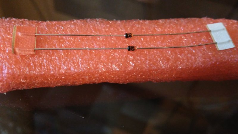

    fibonathi, привет. Наконец-то приехали датчики (термодиоды) ATF, почти месяц ехали, точнее летели) Заказал два, один на запас.
    Я наверное буду снимать поддон. Старый датчик заберу, на его место нового поставлю.
    Масло солью, 1л нового смешаю, и все залью по уровню. Не хочу все новое заливать.

    sanyoua, Да, это он.
    Хозяйн=барин.
    Не забудь термоусадкой запастись и хорошим герметиком.
    Запаиваем датчик, в термоусадку давим герметик, одеваем на датчик, осаживаем термоусадку.
    а зачем герметик?
    Термоусадка имеется.
    Это лечить G93 в АКПП? А почему термодиод? Достаточно простого термистора 1Ком с отрицательным ТКД.

    Цитата Сообщение от kozychev Посмотреть сообщение
    А почему термодиод?
    Там в середине кристаллик которого туда запихнули для измерения температуры как-то так
    Он же KTY83-110 и эти датчики я покупал как аналог G93 по советам fibonathi

    а зачем герметик?
    Я делал как написал.....
    Хозяин-Барин....
    Мне довелось курочить разьем на самолете который отлетал лет 20...
    По этому очень уважаю эту химию....
    sanyoua,
    sanyoua,
    Это не аналог, это он и есть......

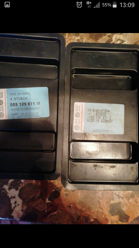

    Здравствуйте, скажите пожалуйста,мне все эти клапана подойдут на мой мотор ANB? По очень вкусной цене оригинал продают комплект 20клапанов
    Подходят.

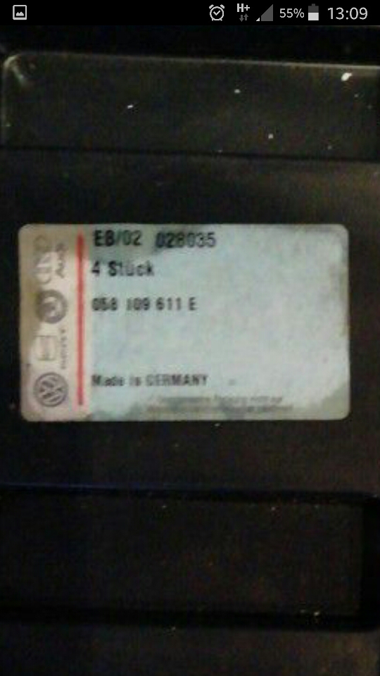

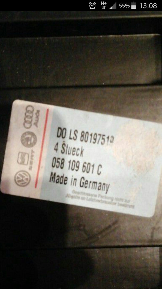

    ra6fvh, 058 109 611 M не бери - они от атмосферника, хотя по размерам одинаковые.
    Твои 058 109 611 E и 058 109 601 C

    floyd, а какая разница, что от атмосферника?
    Passat B5 седан 1998г, 1.6 AHL, мкпп, люк, кожа, жопогрейки
    Touareg GP 3.0 tdi пневма, люк, кожа, алькантара, память сидений...
  14. #40674
    19.03.2012
    Пенза
    20,487
    Получено: 5,388
    Отправлено: 241
    Металл наверно пожиже.
    Производитель же не просто так на разные моторы разные клапана ставил.
    B5+, 2004г., AWT, мкпп, чип
    Блин, интересно,чем же отличаются они. Состав металла у обоих одинаков.
    Откуда знаешь?
    Я думаю что разный.
  18. #40678
    28.03.2014
    18,238
    Получено: 2,148
    Отправлено: 89
    Как минимум выпуск на 1.8т пустотелый и заполнен жидким натрием , это не только снижает вес клапана но и увеличивает теплоотдачу ... тарелка клапана не магнитится
    Спасибо, на крайний случай можно будет купить выпускные
