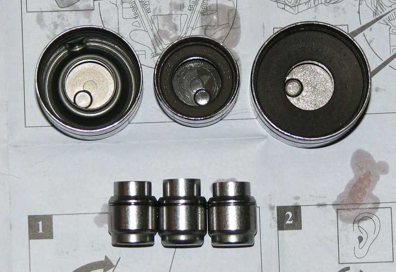

    Цитата Сообщение от ra6fvh Посмотреть сообщение
    Кто-то тут в теме писал ,что вазовские потроха гидриков одинаковые с нашими
    Я и писАл . Вот мой комплект:
    14 тазовских и 6 родных.
    B5 седан, 1997 г., 1.8T AEB, ручка DHW, 1BB, газ.
    Так потроха одинаковые что на впускных,что на выпускных?

    Цитата Сообщение от B5+Driver Посмотреть сообщение
    клапанную крышку снял , распреды открутил , и поменял гидрикии
    А ремешок выставлять? Я пока не примерялся, что что-то мне подсказывает что без снятия морды не получится.
    Да, одинаковые.

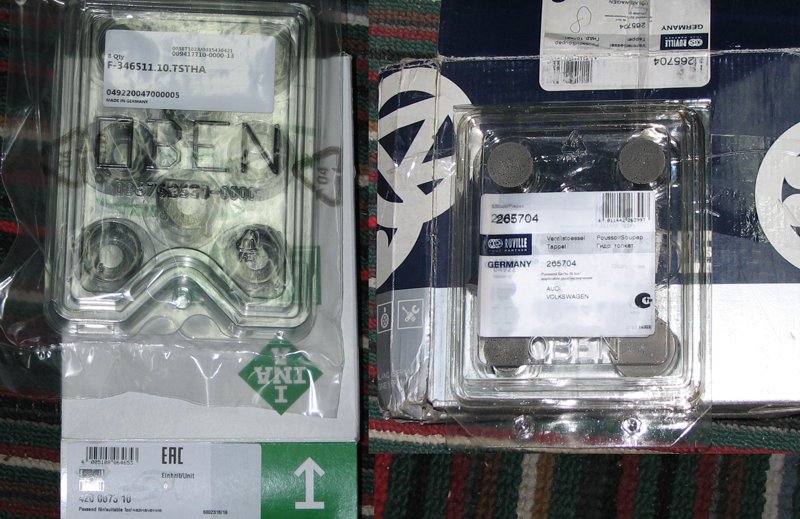

    Дружище, а подскажи что за гидрики и если можно артикул или что спросить в магазине. У меня AWM должны тоже подойти.
    Passat B5+ AWM(1.8Т),170лс,АКПП. 2002. ГБО BRC,Vag-Com 409.1,Elsa,Кожа,Люк. Александр.
    Для ВАЗ-2112, лучше Ina (есть и других изготовителей и эти другие хрен его знает подойдут ли под VW-стаканы), 420 0073 10.

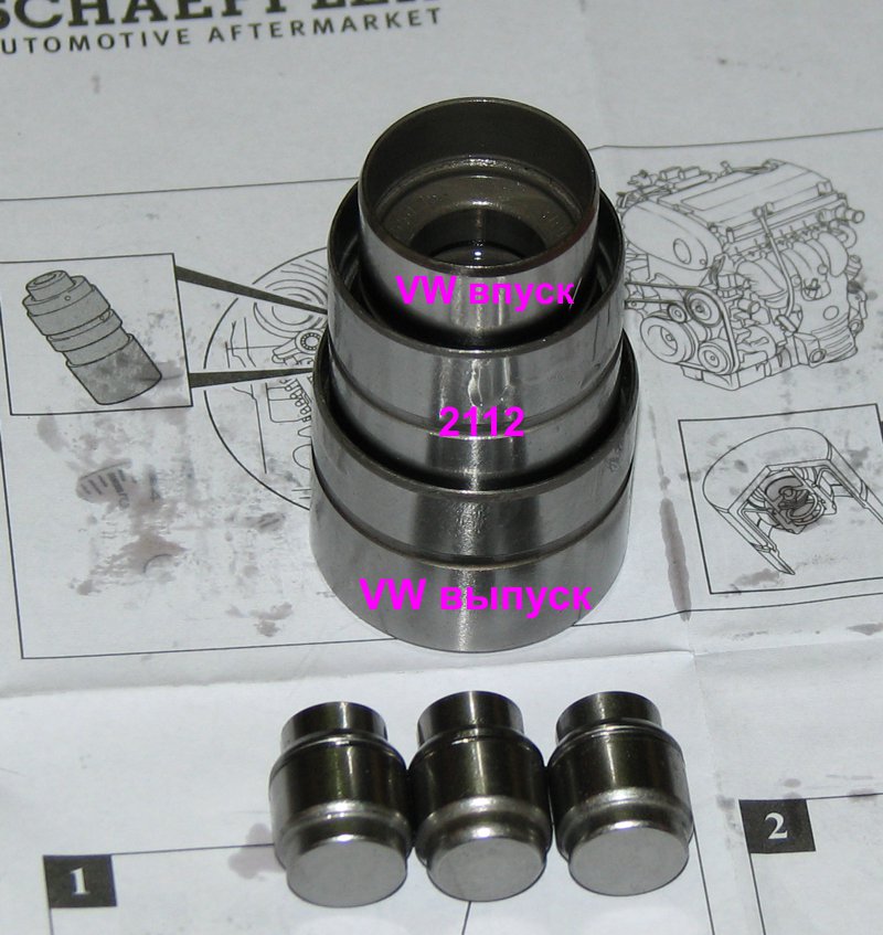

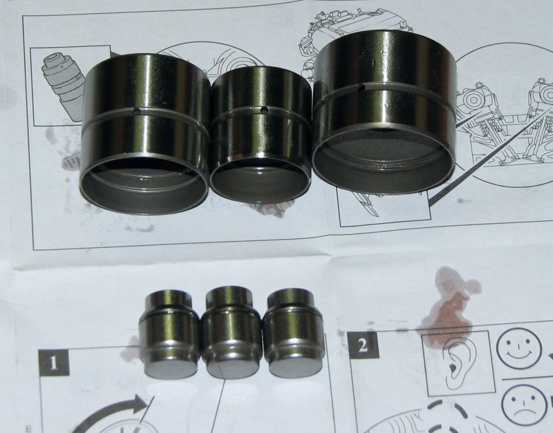

    элементарно Ватсон !
    Я лучше морду сниму . Там в разобранном-то виде головняк: с ролика надо отвинчивать натяжную лапку и всё равно болтом тяжело попасть без перекоса, плюс ремень с коленвальной шестерни так и норовит соскочить ("поросёнок" же свободно крутится), не хватало ещё "грибы" заполучить во имя экономии лишних пары часов. Основная трудность снятия морды - шланги ОЖ, но я теперь умный и быстросъёмы трогать не буду, а отцеплю шланги с обратной стороны, где нормальные хомуты.
    только внутрянка подходит ? по наруже другой диаметр ?
    Стаканы совсем другие, картинки часть первая и раз тема интересная - сделал ещё картинок:
    Правильно понимаю, что все 20 внутрянок одинаковые?
    Именно так.
