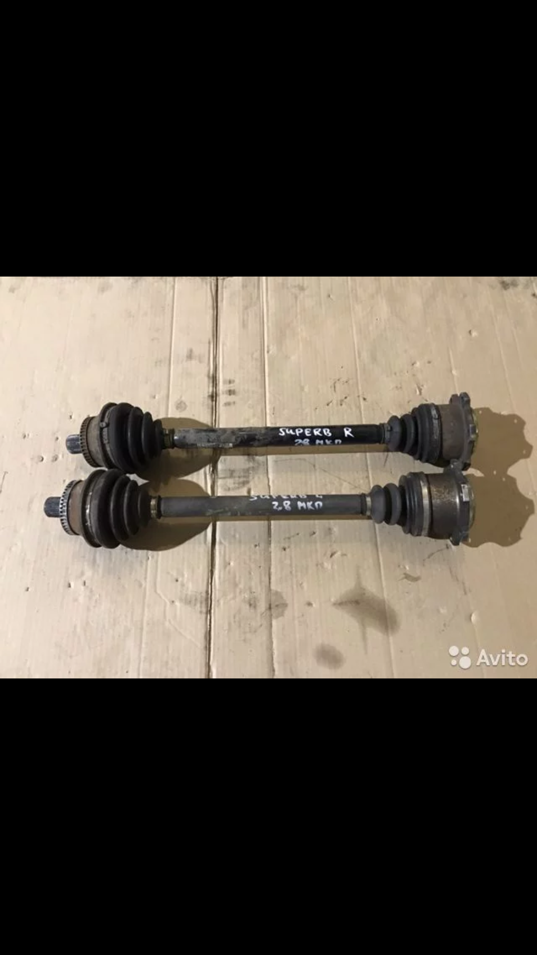

    Людии помогите пожалуйста с приводами... Я задолбался инфу искать по поводу их длинны. Везде разная. Хочу купить их с разборки а данных нет.
    8d0407451FX и 8d0407452fx
    Отправлено с моего SM-G900F через Tapatalk
    С б5-го под шрус внутренний бери от мкпп, все одинаковые , левый короче правый длинней

    Спасибо. А по количеству шлицов? Во внешнем шрусе? И как понять внутренняя или внешняя посадка?
    Такие с суперба 2.8 подойдут?

    Да Суперб все тоже самое что пассат , коробки и привода те же ...

    Так что, можно брать без опасений?))) Я уже задолбался искать те,что мне написал Floyd. Именно 8d0407451FX и 452fx

    Спасибо большое, я понял, что только лишь количеством зубцов отличается или 33 или 38, ещё раз спасибо. А то аж голова кругом пошла ,не мог понять чем эти куча номеров друг от друга отличаются

    Главный критерий , левый и правый с одной тачки желательно , под маленькую ступицу , от мкпп , пассат , Суперб 1 разницы нет , все подойдёт , от а6 только длинней будут на 1 см примерно

    так у него на фотках под большую , на 38 зубов это большие шрусы , 98мм в диаметре . на 33 зуба это те что маленькие 88мм .

    Я написал продавцу,что бы посчитал количество зубцов. Ну раз на глаз видно что 38,то отпадает этот вариант (
    да там пофиг , они на разные моторы идут , и на дизеля , главное коробас МКПП .
    ты посмотри какая у тебя ступица , на 33 зуба или на 38 ?
