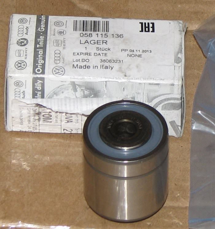

    По умолчанию Подшипник вискомуфты
    Ребята хотел поменять подшипник вискомуфты, кронштейн на руках, на сколько мм должен зайти подшипник?
  19. #40439
    Passat Аватар для -Viewer-
    03.07.2019
    Тула
    1,100
    Получено: 307
    Отправлено: 107
    До упора . Там не просто подшипник, там фиговина типа такой:
    соответственно подбираешь подходящие оправки и болт, вытаскиваешь старый назад и ставишь новый.

    -Viewer-, Спасибо, уже сделано.
