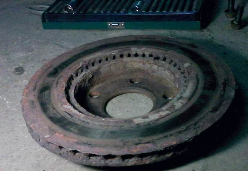

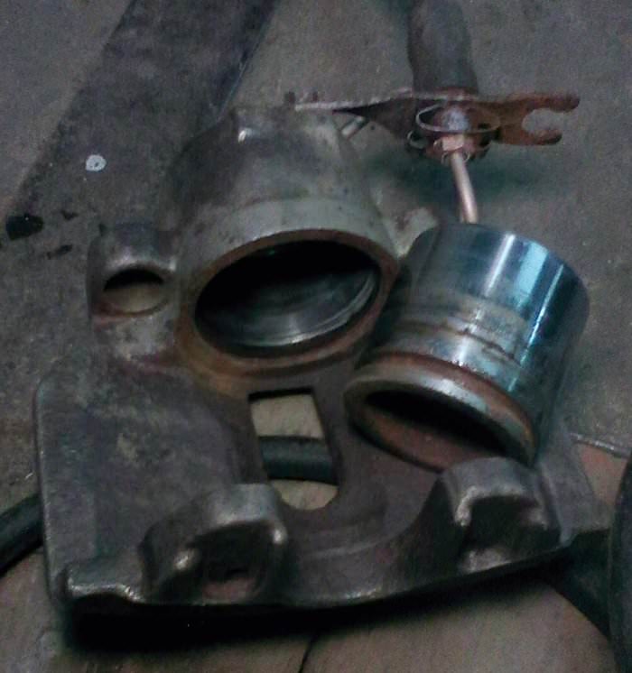

    Как думаете можно Деда с тормозами такими в Минск отпустить ?
    Дима, ремкомплект и замена дисков. На безопасности лучше не экономить.

    Да все сделаю , не отдавать же тебе машину с закисшими тормозами ... ехать то далеко... следить надо за машиной ... там если глаза открыть от бампера до бампера все надо ...
    Василий,доставай заначку,ту, что от бабушки заныкал
    Бывает и круче
    (на фото по суппорту 1 раз песком я уже прошёл)
    причём наружу жижка не текла и тормоза слегка тормозили.
    Машина у меня 13-ть лет. Если бы не следил, давно бы рассыпалась. Другое дело, что два года, чуть больше, было не до машины, это да. Не мог подвести людей, которые ставили подписи в документах на тех паспорт дома. Надо было срочно заканчивать котельную и гараж. Потерпела бы машина до осени, ремонтировал бы ее уже в гараже Но мне повезло, машина попала в твои руки и ты сделал главное, то, что мне было бы трудно, что раньше делать не приходилось, что на траве не очень то сделаешь. Мотор, сцепление,подушки.... убитые рычаги ты заменил, остальные сам сделаю. Это проходил. Задние суппорта разберу и сделаю все, что надо. Главное кузов в хорошем состоянии все остальное мы привинтим
    Главное машина в твоих надежных руках, которые отремонтируют и не сломают что-то еще.
