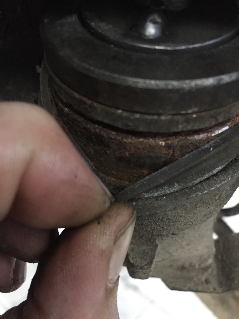

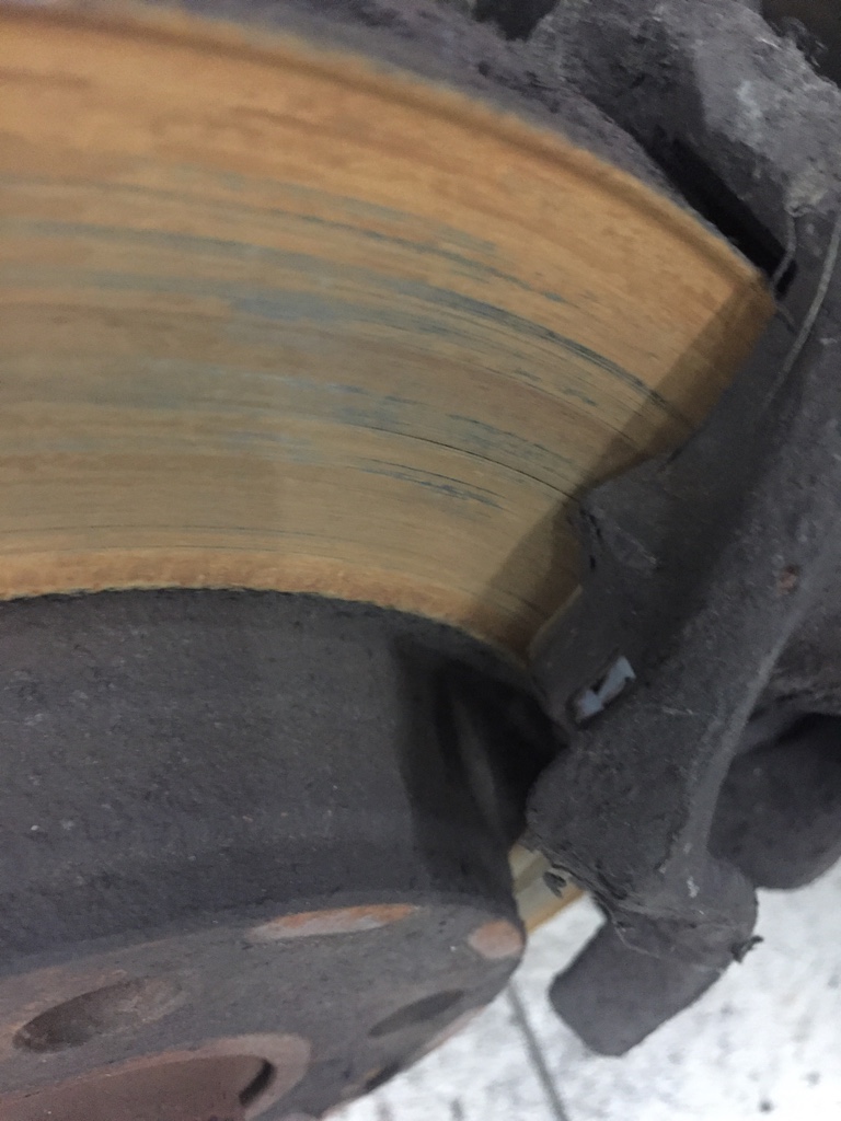

    Как думаете можно Деда с тормозами такими в Минск отпустить ?
  18. #40298
    Passat Аватар для SerG_MSV
    12.08.2016
    Беларусь
    1,984
    Получено: 324
    Отправлено: 260
    Ууууу...дело идёт к переборке суппортов
    VW Passat B5 1997г.в. AHL 1.6 MPI [МКПП DCN]
  19. #40299
    28.03.2014
    18,237
    Получено: 2,148
    Отправлено: 89
    И замене рычагов
