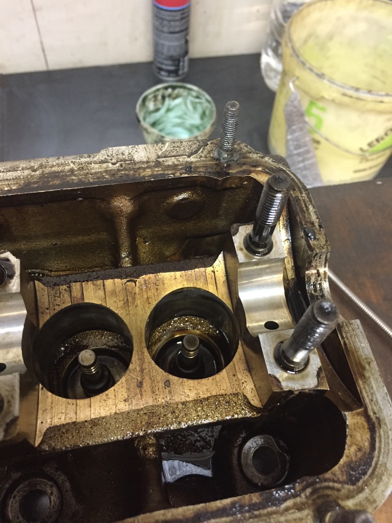

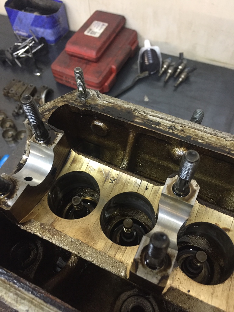

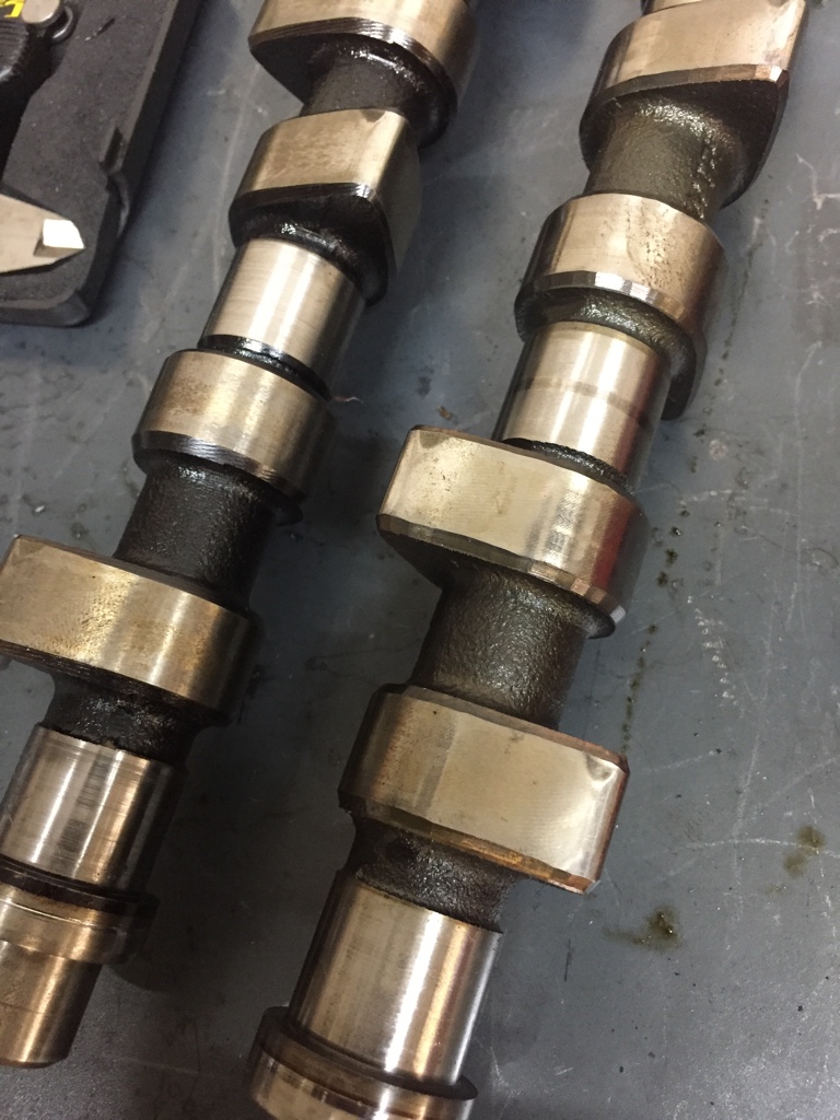

  12. #40272
    28.03.2014
    18,237
    Получено: 2,148
    Отправлено: 89
    По умолчанию Тема разноплановых вопросов: технический флуд - 2
    Гбц пришла ... состояние отличное , валы 1.6 и 2.0 одинаковые , слева 1.6 справа 2.0
    На нем муха не сидэл
    Впускные втулки в идеале , выпускные заменим , седла поправим , будет новая гбц у Василия...
    Собираю железо в станочку , завтра утром начнут , попрошу его в первую очередь сделать , cdab все равно еще ждёт поршня
