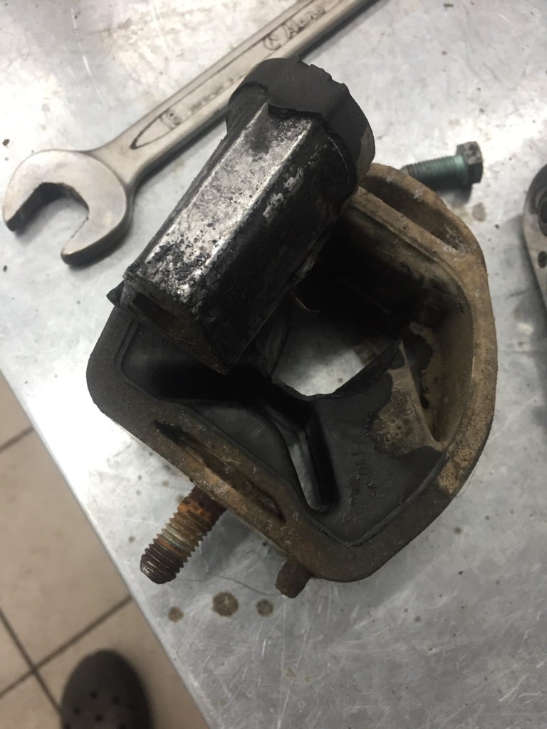

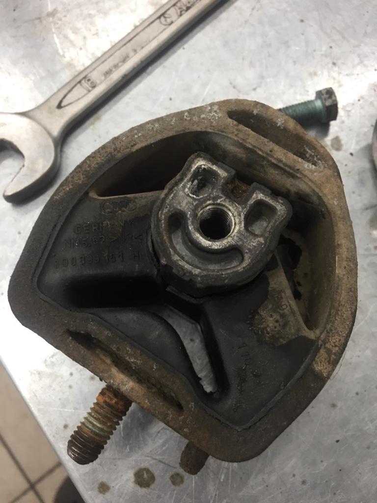

    Подушка кпп редкий вид , трансформер
    На пенсию ее отправили
    А чтоб не скучно было рычаг тоже
    Решили к заднему бамперу не ходить уже , а то ещё что замечу не дай бог

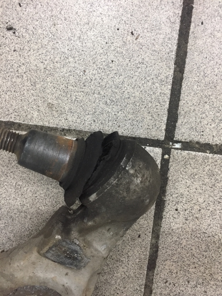

    Ребята на развале заметят
    Могу на глаз поставить , не сильно ошибусь
    Да и с демпферными концами нормально схождение все равно не сделать , они от руки гуляют ощутимо , туда сюда рулем крутанул и снова мимо
    Решение есть: 2597201, либо что-то более "народное" из аналогов.
    А что такое демпферные концы.??
    Он имеет ввиду что в наконечниках между корпусом с пальцем и резьбовым концом есть резиновая прослойка (демпфер).
    А есть цельные наконечники, без резинки. И они, согласно легенде, превращают Пассат в болид Ф-1 по управляемости.
    Короче, не забивай голову, не надо это тебе. Всё там отрегулируется.
    Легенда не лишена практических подтверждений . Самое первое что сразу бросается в глаза - по "лыжне" кидать перестаёт практически полностью. Управляемость вероятно тоже лучше становится, но я сильно мало на "резинках" проехал чтоб делать выводы.
    У меня стоят без демпферов TRW JTE 1023,руль намного острее.
    Б 6 седан BVY автомат
    специально ставил цельные, без демпфера. Управляемость конечно чуть лучше, и они крепче, дольше проживут
    Цитата Сообщение от dvv3370 Посмотреть сообщение
    TRW JTE 1023
    такие и покупал

    Ну не знаю парни... у меня стояли походу родные ещё с демпфером, еле открутил контргайку на одном из-за этого чёртового демпфера
    Вообщем вместо тех установил китайский Стеллокс без демпфера, кроме как визуально большей по размерам шаровой никаких изменений не почувствовал в управляемости... Возможно самую малость острее руль стал, но честно не почувствовал кардинальных изменений...
    Помню когда пересел с Мазда 626 на Пассата, вот там реально ощущается разная рулёжка... У Мазда намного острее рулевое было, вот эту разницу почувствуешь сразу...
