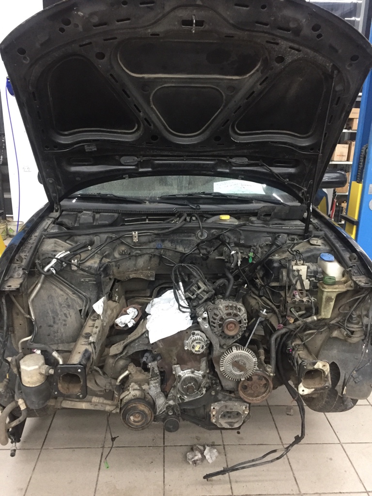

    Ещё немного подсобрал по мере прихода запчастей

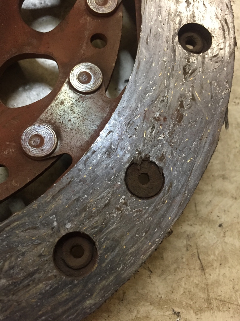

    Ещё немного картинок

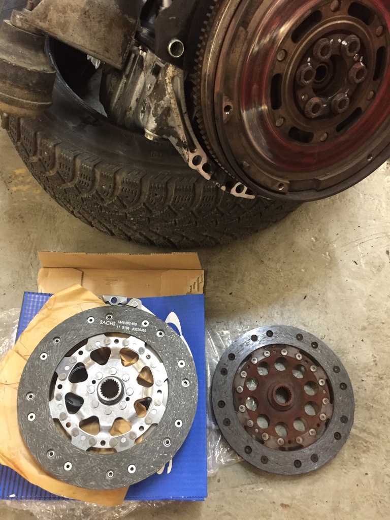

    Двадцатилетний диск сцепления передставляет собой ценность не меньшую чем виниловые пластинки , положу в багажник

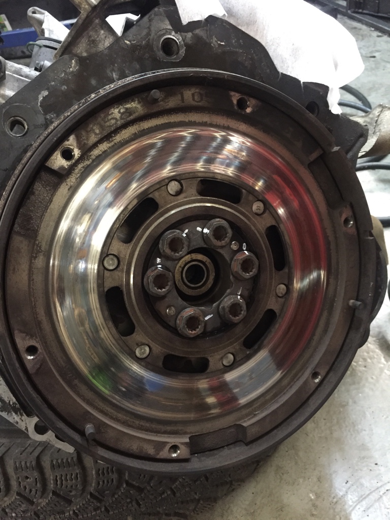

    Маховик ещё походит , притрется

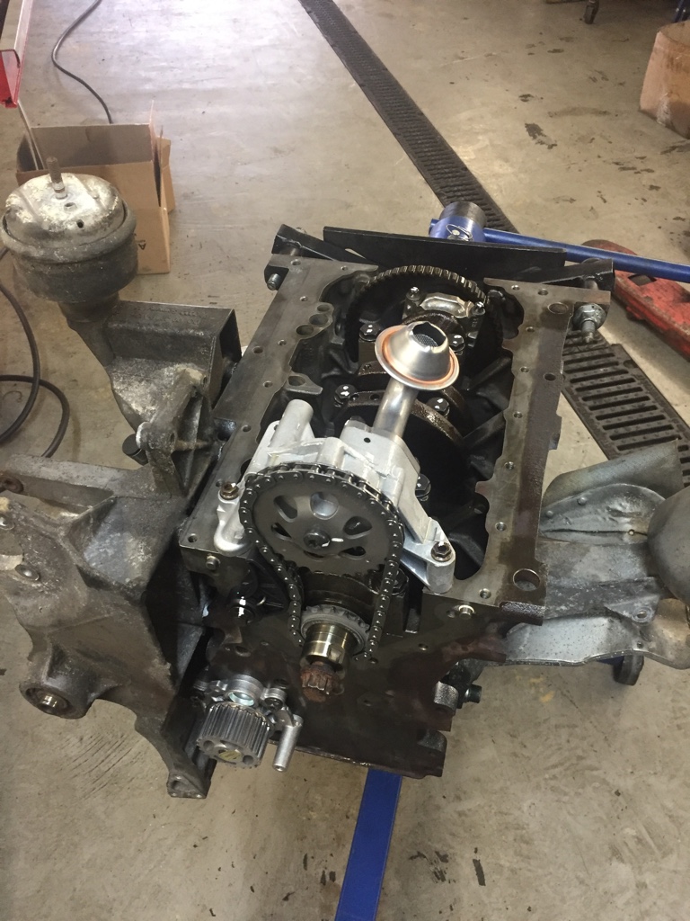

    Пока есть свободное время - пойду запихну низ в машину , и будем ждать гбц...

    Маховичёк двухмассовый смотрю.... это хорошо если он ещё походит . К счастью или огорчению у меня ещё обычный стоит...

    Сцепление и маховик от АВМ будет??? Новый диск больше старого
