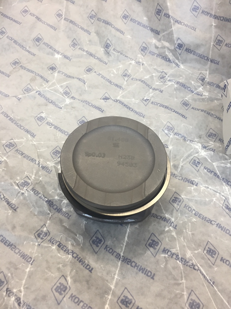

    Если бы шансы на успешную расточку твоего блока были велики , я бы не стал городить огород... я знаю много историй попадосов с такими блоками ... у Котяры спроси , сколько раз он снимал ставил , менял головки ... пока бц не заменил ож тёк в цилиндры ... при чем на месяц хватало замены прокладки ... и трещин так и не нашёл визуально ...
    И вообще думаю по поводу гбц - сделать твою... смотри , поршня номинал имеют kh 32, +0.5 kh 31.7 , так что с учетом фрезеровки плоскости бц (0.06-0.1) и гбц в тех же пределах имеем больший объём камеры сгорания чем был, степень сжатия заводская сохраняется даже с учетом упиленной головки ... седла на твоей гбц заводские , их никто не поднимал , при правильной обработке все будет ездить долго и счастливо, зазоры отличные на шейках , выноса материала нет, царапины не в счёт , никак на эксплуатации не скажется ... короче голова хорошая, предлагаю не городить огород на опресовку ее, и если не потечёт то сделаем из неё конфету...
    По головке видно , что сняли ее из за того что что то летало в третьем цилиндре , и это было явно не у тебя в моторе , твои поршня не имеют повреждений ... а на гбц много мелких вмятин на вытеснителях... это вообще не критично может свеча у кого то развалилась при работе ... и во впуск что попало

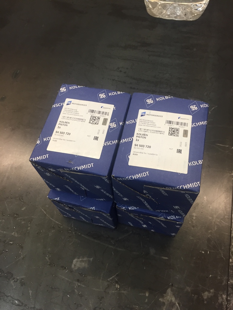

    Поршня приехали ,
    Тз 3-ку делать как пологается ? Или пятерочку дать с запасом на перегрев?
    Короче делаем 4 , как завод делал ...

    Поршня приехали ,
    Круто. Процесс пошел. Быстро. А что они серые??? Покрашены для сохранности??
