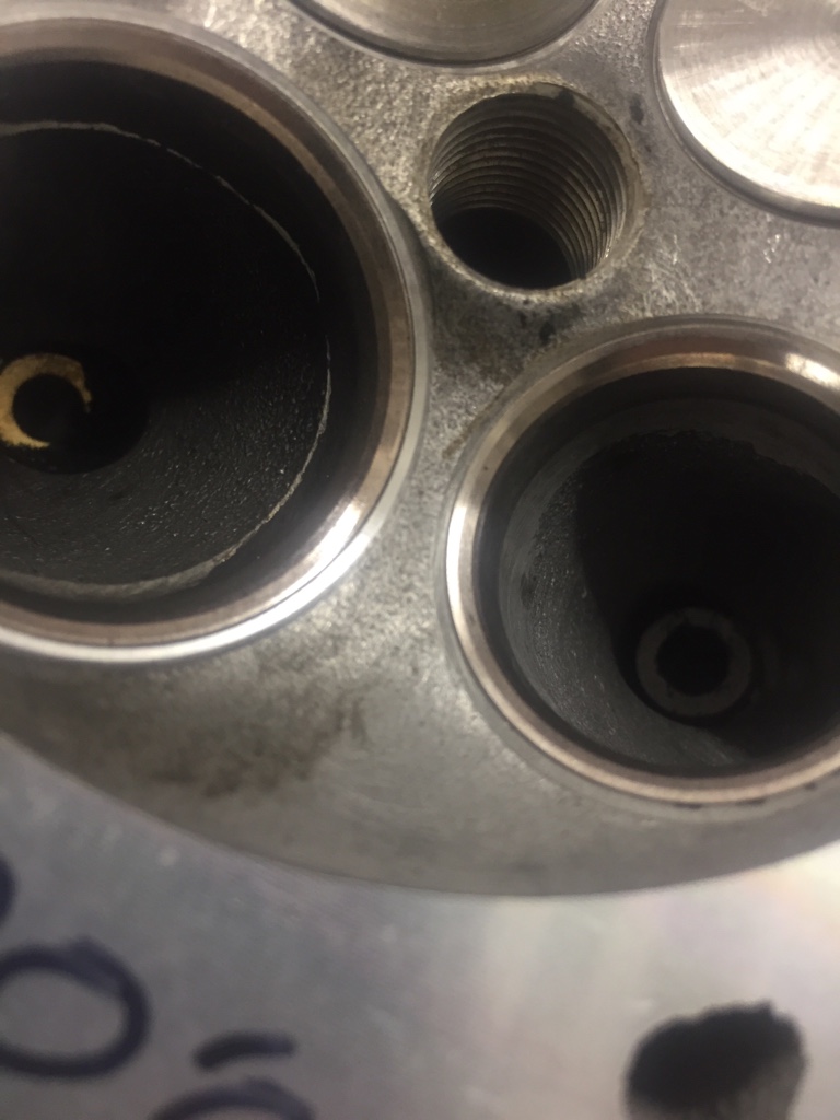

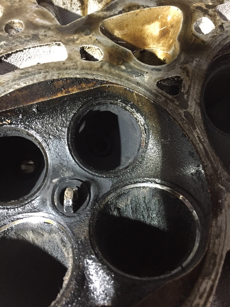

    проблем с той гбц я не увидел, ну покоцаны бугеля малость, ну седла надо поправить, клапана мертвенькие, ничего критичного...
    это на пятилетних авто сплошь и рядом с пробегом за сотку...
    Вот Ауди к примеру до ремонта
    И после
    и что же их теперь выбрасывать чтоль?
    выглядит гораздо страшнее ахалета
    Те, кто ее перебирал три раза(а вы будете перебирать четвертый) тоже не видели, иначе не перебирали бы
    Вам виднее.....

    Перебирают бабушки крупу, тут ремонт требуется не большой, опресовка для уверенности, плоскость сделать, и седла поправить (не касались их фрезой ни разу, три раза перебирали ) , клапана новые поставить и можно собирать

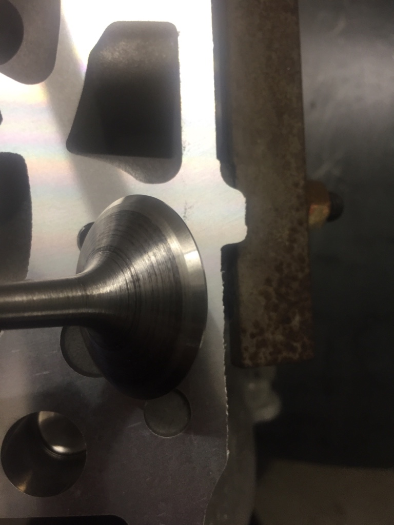

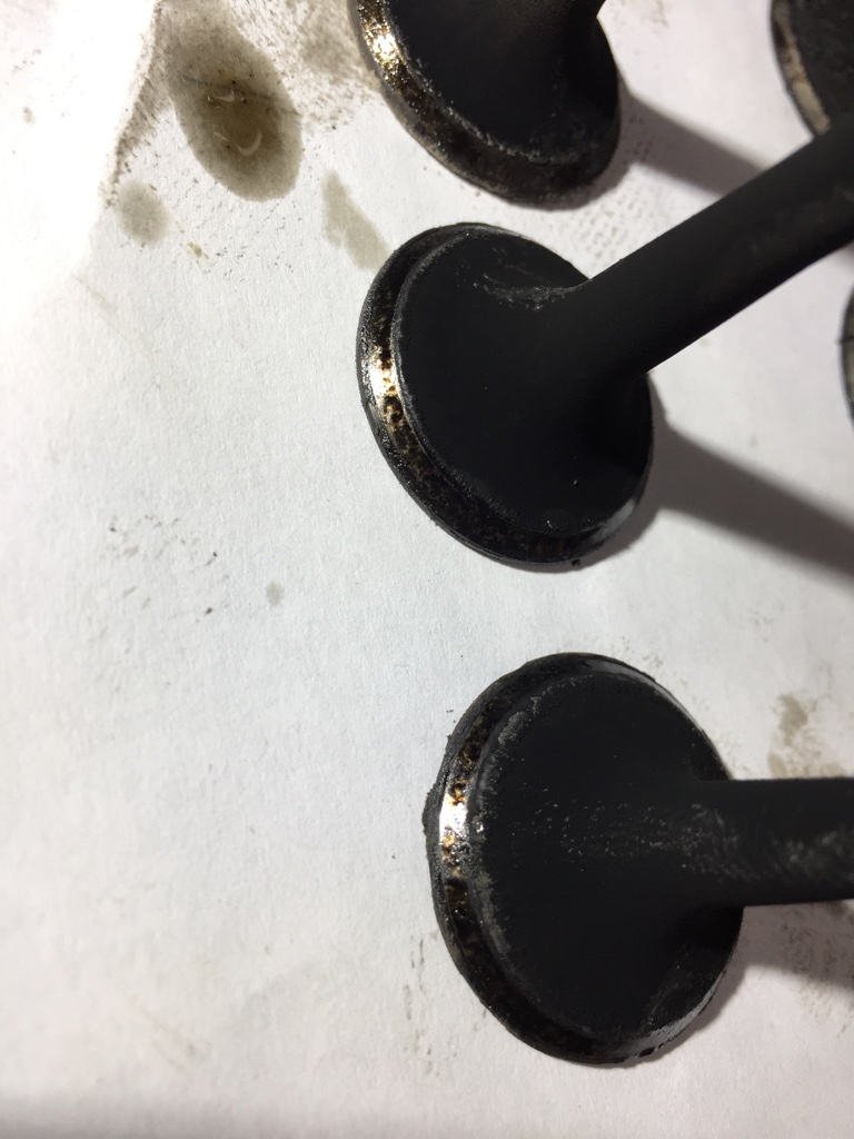

    С чего бы? При нормальном прилегании клапана к седлу по всей рабочей фаске даже бухтеть не будет при работе ... если там притиркой пытались добиться герметичности после замены направляющих - то рано остановились , надо было ещё пол дня потереть , может лучше было бы... нет на седлах там следов обработки , кроме абразива притирочного... и прорыв газов почти на всех клапанах ... выше есть фото... после точной обработки седла будь то ручной нормальный инструмент , или станок , это исключено...

    А уверен что это не третьи седла???????
    Я не против - решать то вам, но и делать вам...
    Просто так голову три раза не ремонтируют(я так думаю.....)

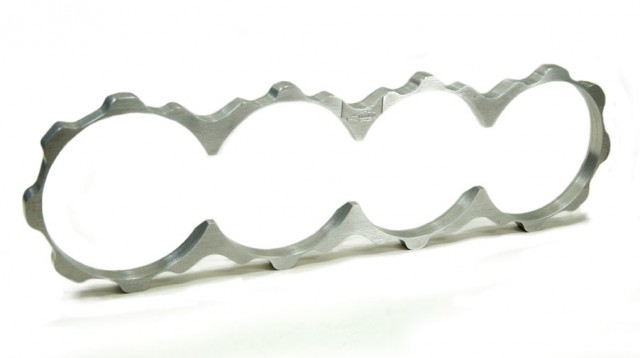

    гильза выходит в рубашку ож... я не пугаю, но знаю достаточно примеров... и тут на форуме и вне, когда чинли, а потом все сначала именно из за слабых бц...
    Япошки давно решили эту проблему:

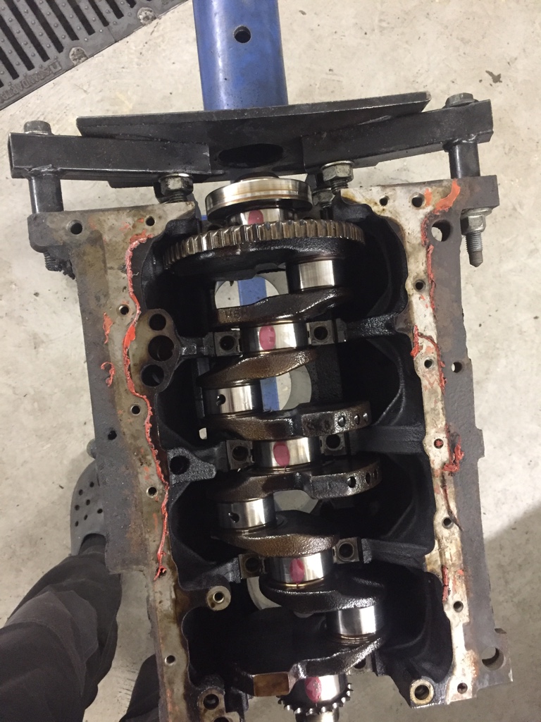

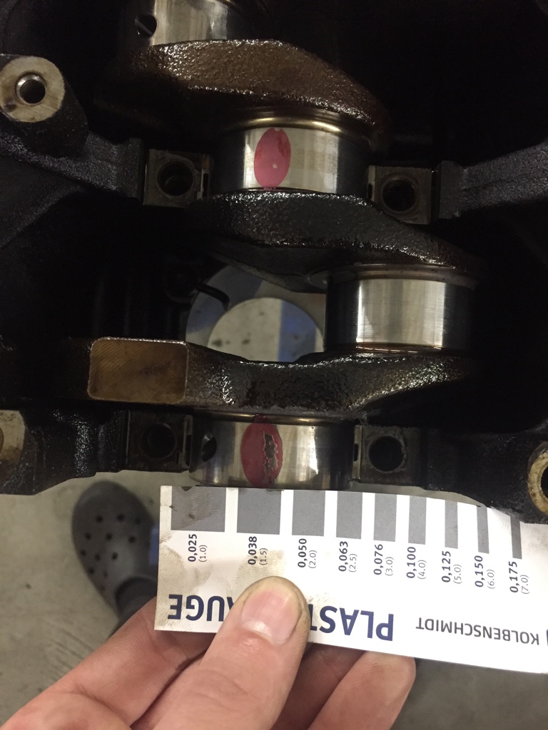

    Подружил блок с коленом
    Снимаем все с блока , маркируем вкладыши и убираем до сборки , чистим блок и завтра в расточку ...
