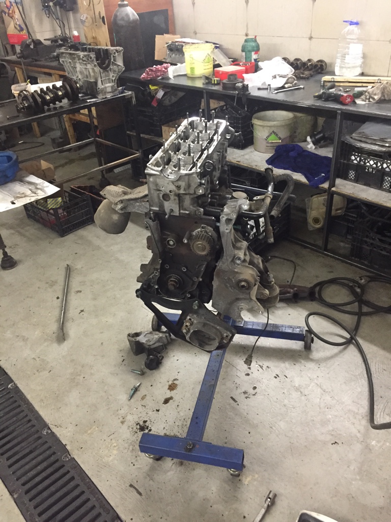

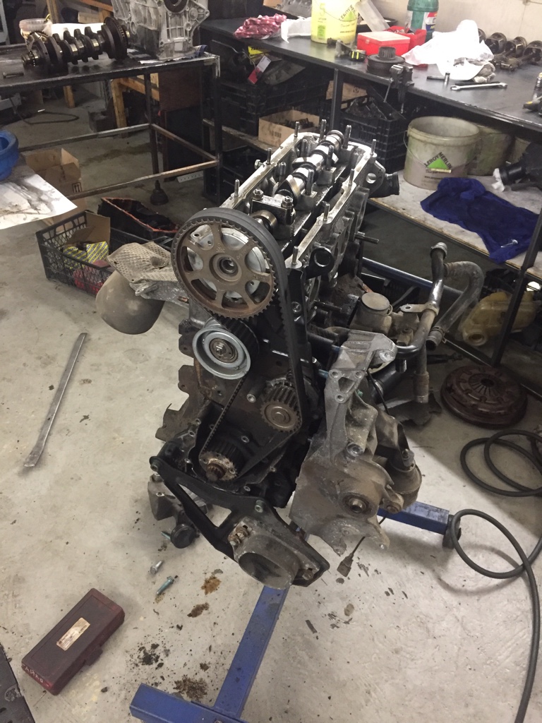

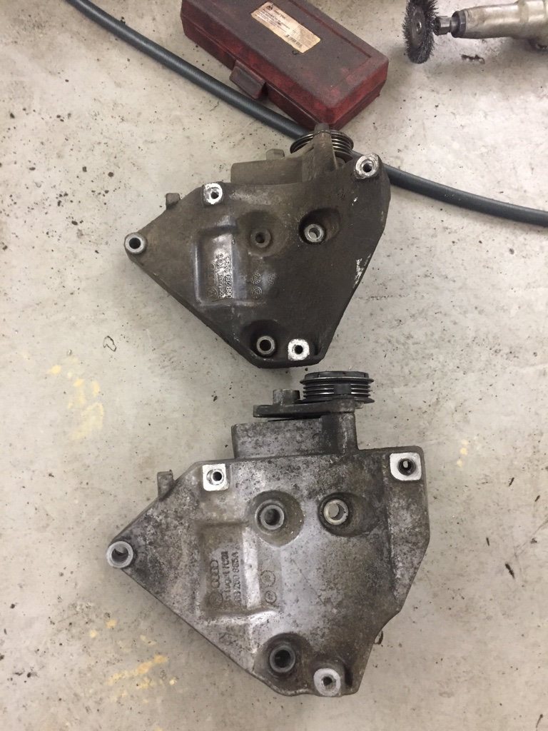

    Все сходится кроме кронштейна кондиционера
    Надо кронштейн от 1.8т и все соберётся

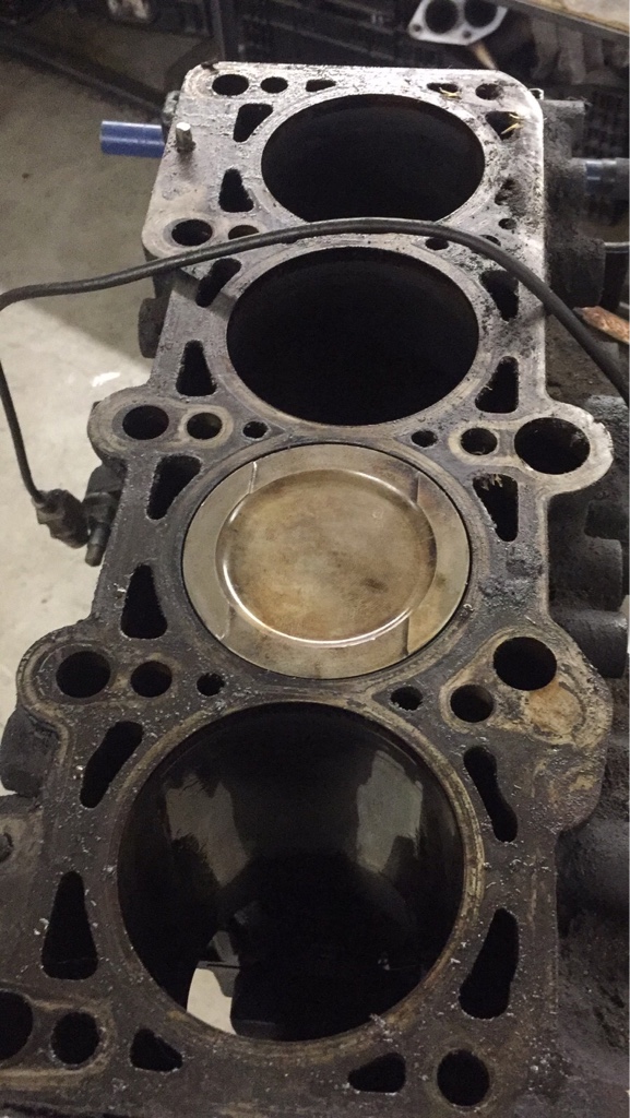

    Выступание поршня как в аптеке

    Короче кронштейны только чуть отличаются компрессора кондея, с кронштейном от 1.8т собирается как родной ... короче все штатно , гаишники не докапаются , могу буквы облитькислотой на блоке , будет как будто сгнило ... никто и не поймёт ничего

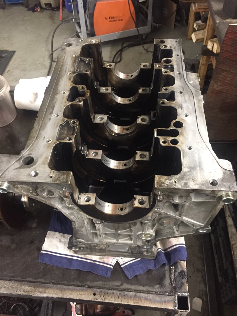

    В общем жду Василия , пусть решает какой блок точить , мое мнение , что с селумином можно хапнуть геморроя по полной программе ... я за чугуняку

    Все параметры блоков идентичны , ну весит килограмм на 10 больше и всего делов , вот старый блок алюминиевый опендек с гильзами мокрыми
