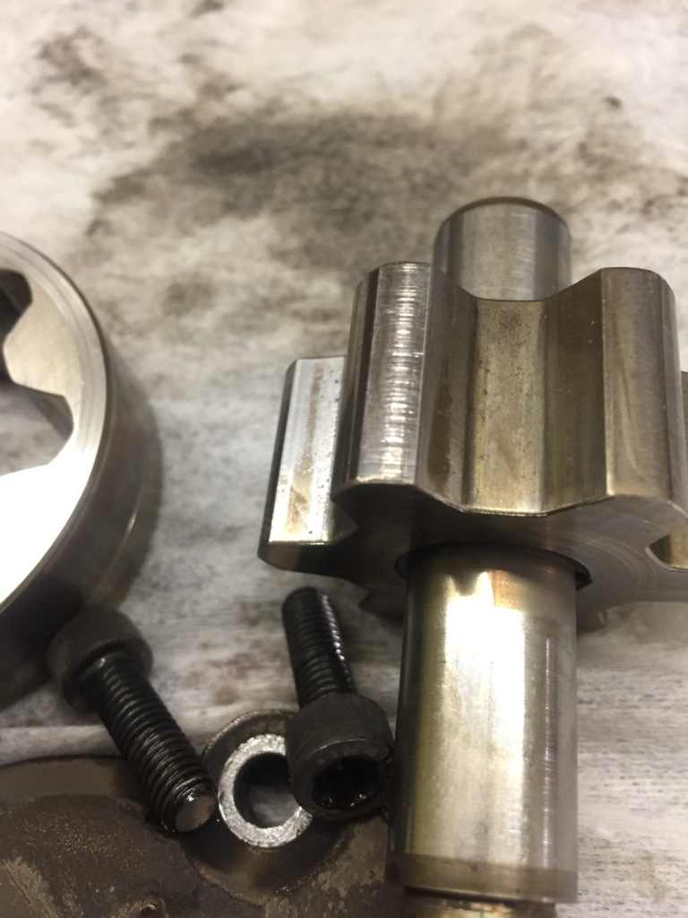

    Нормальная бошка , седла на станке прирежут к направляйкам соосно, плоскость поправят чтоб вровень выпирало , клапана новые под допуск торценем, постели живые , вал ложится с зазором 5 соток , каналы промоем , будет ездить , с разбора будет в таком же состоянии гбц, ее также придётся делать ... тут тело есть, остальное сделается
    Там и так запчастей за штуку баксов перевалило , без подвески и тормозов
    Смысл за другое тело платить...
    Колено живое , коренные живые , маслонасос скорее мертв чем жив
