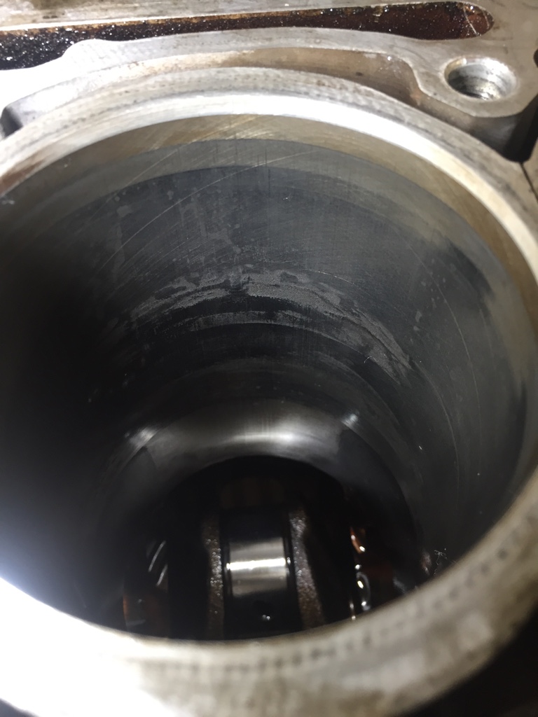

    После перегрева могло и повести. Может хотя-бы отхонинговать? Заодно и прихваты немного уберет (заполирует) и чуть-чуть выровняет цилиндры.

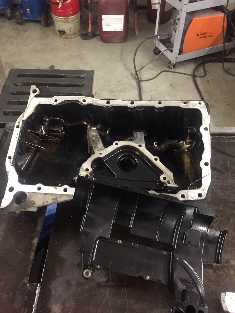

    Прихваты убрать легко , я сказал что нужно + 0.25 делать на кс поршнях и все будет ездить как с завода , вкладыши шатунные поменять , звезду на кв (привод насоса) цепь, башмак, маслоприемник , насос пока не смотрел , все равно на выходных по запчастям жизни нет, к понедельнику спою что вижу на бумажку а дальше на рецензию отправлю , с учетом того что работа тимуровская - все равно не мало наберется ...
    Димексид конечно что то помыл , но не очень

    Да это точно. Зато дед будет ездить на новом авто. Удачи в ремонте!

    нужно + 0.25 делать
    Однозначно.
    Чтобы "очень" надо лить гораздо больше и в масло, затем на нём гонять движок. Но так-то вообще грязи не шибко много, рыхлой шелухи так вообще почти нет.

    Итог проблема явно снизу , по характеру повреждений был перегрев,
    Перегрев был. На хреновом бензине в жаркую погоду. Геометрию блока смотрел, но моя хорошая линейка загостила у кого-то, купил две - кЕтай. Гибкая и не ровная. Проверял угольником. Но он всего 35 сМ. проверял с одной стороны, с другой и по центру. Потом поперек.
    Думаю лучше проверить еще раз у тебя. Посмотри пожалуйста.
    Там ещё сцепление надо новое комплект , подшипник в колено , подушки коробки , тормоза на пенсии, рычаги на выданье , короче придётся разминать Лопатник на запчасти ...
    Дима, все, что надо, включая тормоза, подушки.... чтобы потом еще что-то не ремонтировать. Цилиндры точить, поршня, маслозаборник..... Лучше один раз за 40, чем по сорок десять раз (с). Это я В. Высоцкого перефразировал Я планирую еще долго на машине ездить, но чтобы она не отвлекала меня ремонтом.
    Тут явно видно что поршень был близок к тому чтобы застрять , но не застрял
    Дима, а это не может быть последствием раскоксовки???
    Блин это совсем уставший двигатель.
    Тыж не пугай меня так Вон даже хон виден в местах прижатия поршня к цилиндрам. Видимо налипание появилось недавно.
    Интересно, что когда первый раз поднял ГБЦ, тщательно смотрел этот цилиндр на предмет трещин. Тут или у меня уже зрение подсело, или этот наплыв появился позже. Вполне мог не заметить. Возраст берет свое.
    Ребят, ну вы же профессионалы. Какой нахрен димексид? Есть другие хорошие средства, безопасные для тефлона и пластика с краской.

    Хто был за зале́гшие кольца - тот победил!

    Ну... пожалуй отпраздную "выигрыш" .
    Напомню, я ставил на проблемы с колечками ну или не с ГБЦ и МСК
    Теперь дед Василий может спать спокойно, его двигатель в надёжных руках

    а вот если бы отмыл, залив димексид снизу (в масло), то раскоксовал бы кольца 100% и приехал в минск своим ходом.

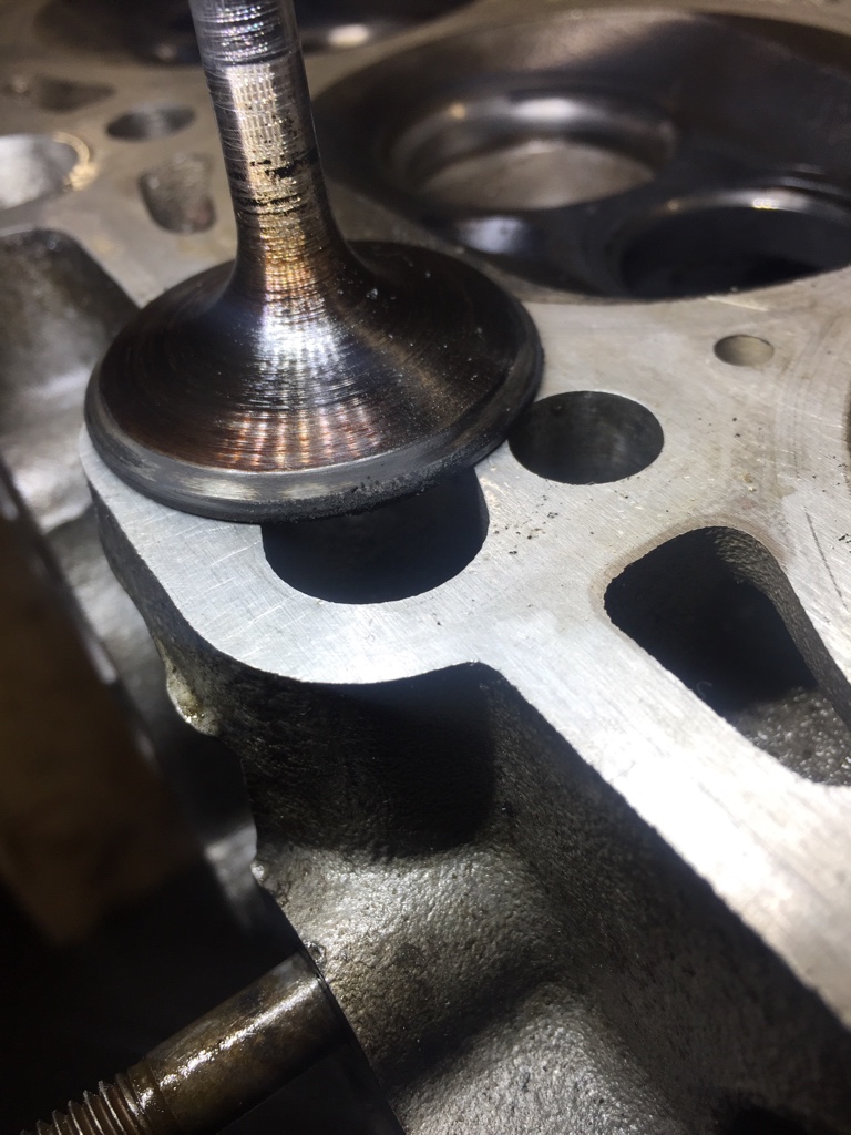

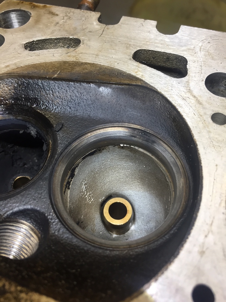

    По гбц тоже есть проблемы , не знаю что там дед Василий торцевал, но явно не то , седла криво поправлены видно сразу

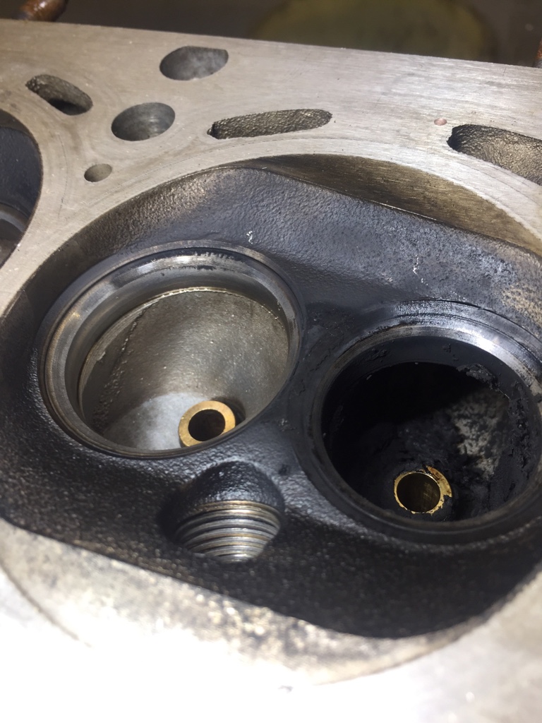

    Мне седла не меняли. Шлифовали, мыли, меняли МСК (колпачки) и притирали клапана. Когда привез ГБЦ в деревню, залил на ГБЦ керосин. В трех цилиндрах керосин убежал. Опустил клапана в одном цилиндре, протер ветошью, стало держать. На двух клапанах контрольный размер от ножки клапана до верхней плоскости ГБЦ был меньше нормы. Один на 0.1, второй на 0.2 мм. Отвез ГБЦ взад. Посмотрели вакуумом при мне, Клапана не держали. Промыли ГБЦ, два клапана торценули. Спилили торец ножки. Похоже на наждаке, хотя сказали на фрезерном станке. У них в приемной есть вакуумный насос. Проверили, клапана стали держать вакуум.
    Когда отвозил эту ГБЦ первый раз, приемщик посмотрел, сказал, что ГБЦ уже шлифовалась и битами набил на торце номер моего заказа. Я не понял как мастер определил, что ГБЦ уже шлифовалась. А когда привез ее в деревню, увидел на ней три выбитых номера заказа. Один мой и еще два, один из которых с буквой W. Наверно ее немцы тоже ремонтировали Я уже не помню, кажется два номера на торце со стороны шкива РВ, а с немецкой буквой на торце со стороны тройника ОЖ. Вполне возможно до меня кто-то их криво поставил.
    Я изначально был за замену ГБЦ. Меня смущало немного поюзанная первая постель, ушатанная выемка под шпонку РВ и видел, что седла по разному выступают из ГБЦ. Думал что их притирали так жестко. Вакуум клапана держали, компрессия была, но если они еще и косо стоят, тут сам Бог велел ее на помойку. Они же, наверно, могут перегреваться из-за плохого контакта с ГБЦ. Я на нее поставил РВ со своей и гидрики. Жаль. Они были в отличном состоянии.
    Замена ГБЦ однозначно.

    Гбц , втулки норм , но не соосно седлам , это все делается , клапана в плохом состоянии , и цена новых почти равна правке фаски и полировке стержня , есть царапины в области работы сальника ...
    Высота гбц от верхней плоскости до блока разница на 0.2 мм,
    Вот мой беглый замер по голове
    Второй клапан зря запилен , кружками обведено что за 0.1 вылезло из допуска

    Это не дело
    Это уплотнение за счёт нагара
    Фаска на клапане полукруглая в сечении

    FLYTs, Это не клапан, а заготовка для выколотки
    Подозреваю что эту голову использовали как учебное пособие по ремонту....я бы просто выкинул.
