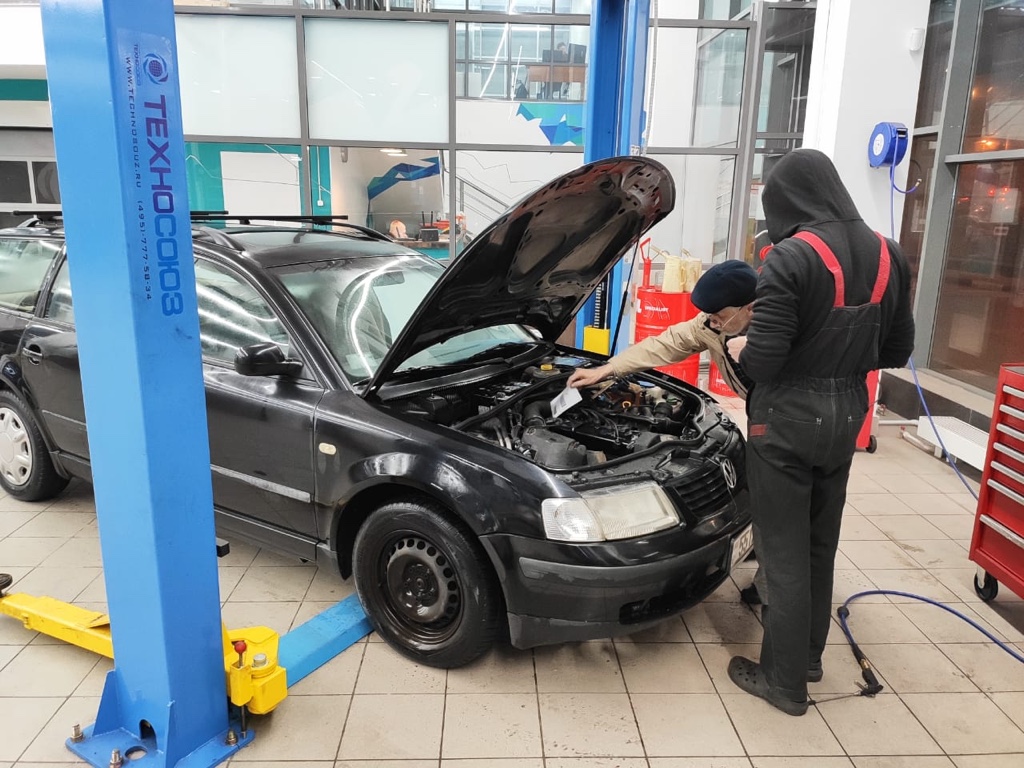

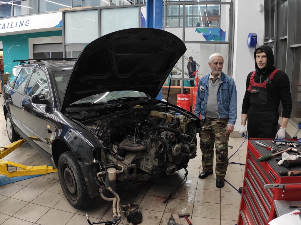

  15. #39995
    28.03.2014
    18,238
    Получено: 2,148
    Отправлено: 89
    11 Вы не можете благодарить!
    Встретились таки с Дедом Василием , пообщались
    Провели с пользой несколько часов до поезда , время как всегда за работой летит

  17. #39997

  18. #39998
    28.03.2014
    18,238
    Получено: 2,148
    Отправлено: 89
    sanyoua, я , а ктож еще, Виталик бы в кадр не влез

  20. #40000
    28.03.2014
    18,238
    Получено: 2,148
    Отправлено: 89
    пока не могу ничего сказать , водила автовоза слишком много спал в пути, и приехали уже ближе к пяти, пока помыли поболтали, заказали на поезд билеты, подиагностировали другие автомобили, до девяти сняли головку, навеску упаковали по ящикам и на вокзал... завтра сниму низ, накину морду и бампер , выкатим машину, и если будет свободное от работы время... все разберу и отдефектую... пока нашли в третьем цилиндре на стенках гильзы следы наволочки алюминия - предположительно от юбки поршня... в месте контакта юбки при перекладке в вмт...
    Цитата Сообщение от jena13 Посмотреть сообщение
    Да каким своим ходом если она на 100 км сжирала уровень масла!
    кстати авто очень достойное , для своих лет... не смотря на то что , где-то закисло , и тд и тп, ноль колхоза, и все на своих местах респект И УВАЖЕНИЕ хозяину...
    в Москве таких давно не видел, уже рестайлы в хлам укатанные - большинство
