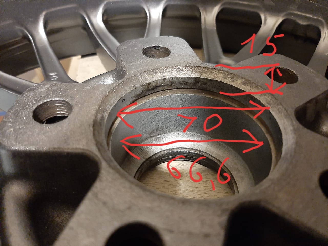

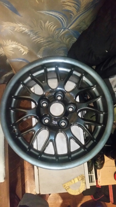

    Всем привет, скажите пожалуйста,такая ситуация,купил диски с мерса. Ц.О там понятно 66,6мм, нужно ставить супинаторы на 57,1мм. Но вот такие сомнения закрались: смотрите фото. Самый первый от края внешний диаметр 70мм,глубина этого отверстия 15мм,дальше внутри идёт 66,6мм. Так вот вопрос: из-за этого углубления 15мм достанет ли до утопленного супинатора центрирующий цилиндр на ступице? Или придется просить токаря точить кольца длинною примерно мм 50, с начальным внешним диаметром 70мм,через 15мм 66,6мм? Понятное дело что так более идеально будет,но стоит ли заморачиваться или воткнуть обычные пластиковые кольца и не париться?
    И ещё такой вопрос? Если бы разболтовка была 114,3 как на японках(боюсь,что и это может быть,померил там 113-114мм примерно,)то если бы их пытались поставить на мерен ,следы болтов внутри отверстий бы были со стороны центра диска? Следов не видно особо, это конечно радует,думаю в 2мм разница хорошо бы следы от резьбы оставила

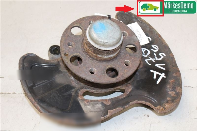

    ra6fvh
    На меринах ступица с большим выступом (там два конусных подшипника), например:
    поэтому и диск такой. На VW выступ короткий, как раз где-то в пределах 15 мм, но заморачиваться не стОит, для центровки колеса кольцА такой ширины вполне хватит.
    И на глаз похожую разболтовку отличить тяжело, поэтому тупо примерь диск к машине: если болты вкрутятся без перекоса - значит подходит .

    Цитата Сообщение от -Viewer- Посмотреть сообщение
    ra6fvh
    Спасибо большое,значит и супинаторы эти нахрен не нужны, тем более в диске отверстия под конусные болты,сами отцентруют диск. По выступу значит явно мереновские, значит и разболтовка 5-112 будет
    Диски просто оч понравились ,вот взял))) поэтому буду лепить Лего))))
    Кольца обязательно нужны, иначе сперва будешь долго и безуспешно с трясучкой бороться, а чуть позже конуса в дисках болтами испортишь (в процессе многочисленных перестановок). То есть ставь любые кольца внешним диаметром 70, внутренним 57,1, может они даже готовые бывают.
