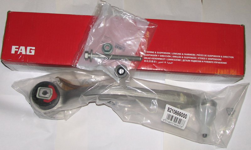

Тем более что есть более важный вопрос- есть среди здесь присутствующих те кто пользовал такие рычаги:
как они, сильно плохие?
