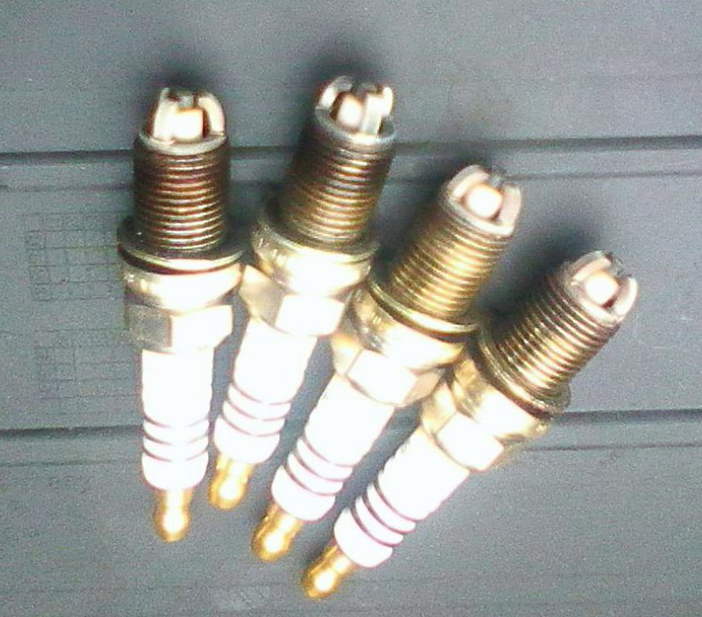

    Цитата Сообщение от B5+Driver Посмотреть сообщение
    бош не видел
    101 000 051 AA, только по каталогу он идёт под более дохлые движки. Зато по факту свечи работают гораздо лучше, несмотря на якобы устарелую конструкцию.
    B5 седан, 1997 г., 1.8T AEB, ручка DHW, 1BB, газ.
    Эти свечи ставятся на 1.8T?
    По каталогу только 101 000 063 AA, но они вдвое дороже...
    Конечно. Как и многие другие подходящие по длине, размеру гайки, резьбе (М14х1,5) и типу уплотнения (шайба).
    А как же калильное число и т.п.
    Вот здесь очень доходчиво об этом деле сказано. За исключением утверждения что прошедшая 50 тыщ свечка ничуть не хуже новой - это неправда.
    эти трёх контактные , на 1,8Т не канают .
    ага , они . так они с платиновыми наконечниками , поэтому и дороже .
    зато ходят в разы дольше . поставил и забыл года на 3-5 .
    Харош ерунду писать.
    Платиновый наконечник , действительно, более стоек к искровой эрозии. Вот только при ослиной моче в бензобаке изолятор свечи умирает раньше.....
    Да неужели?
    картинка сфоткана пару месяцев назад, пробег на тот момент тысяч 8 или 9. Сейчас 13 - катушки по прежнему ещё родные, в -14 заводится также как летом и пропуски есть только в момент переключения газ-бензин когда первый заканчивается.
    заводом изготовителем предусмотрены одни , зачем ставить туда совсем другое , если всегда есть то что положено ?
