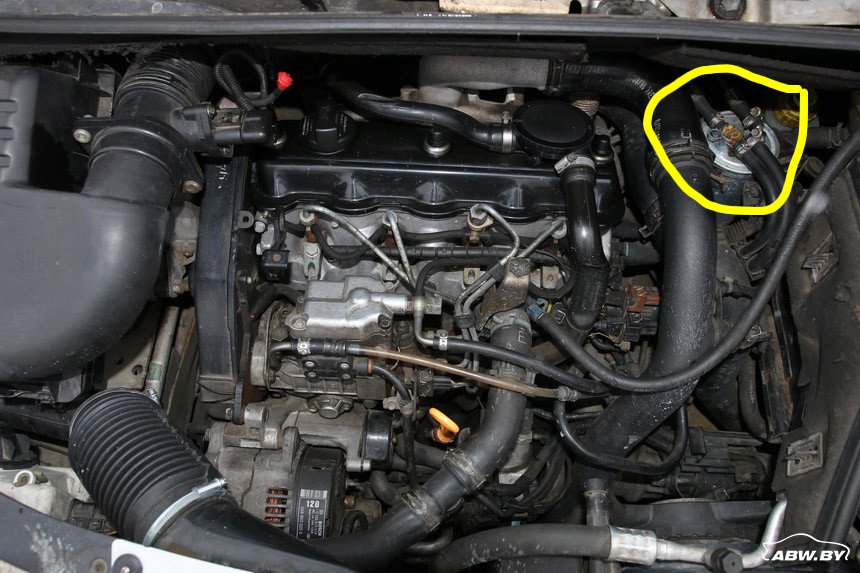

    Цитата Сообщение от jena13 Посмотреть сообщение
    У меня 1.9 tdi и фильтр стоит на почти на головке блока ближе к лобовому стеклу со стороны водителя.
    Как туда в этом Сеате добраться??. У него же капотик меньше 0.5 метра??
    Вобщем твой фильтр 30 тысяч ходит от замены до замены, этот тоже выдержит, если я на нем тысячу проеду.
    Т.е при переходе на зимнюю саляру ты фильтр не меняешь???

    Где он там в этой Аьхамбре спрятался - хрен его знает.
    Вот тут:
    Если я правильно нашёл его номер (7M0127401A) - сливная пробка снизу есть.
    B5 седан, 1997 г., 1.8T AEB, ручка DHW, 1BB, газ.
    Если не совпадает время замены то нет. Это не требуется. Но если горишь желанием, то можешь сменить.
    Цитата Сообщение от -Viewer- Посмотреть сообщение
    Вот тут:
    Да, это он.
