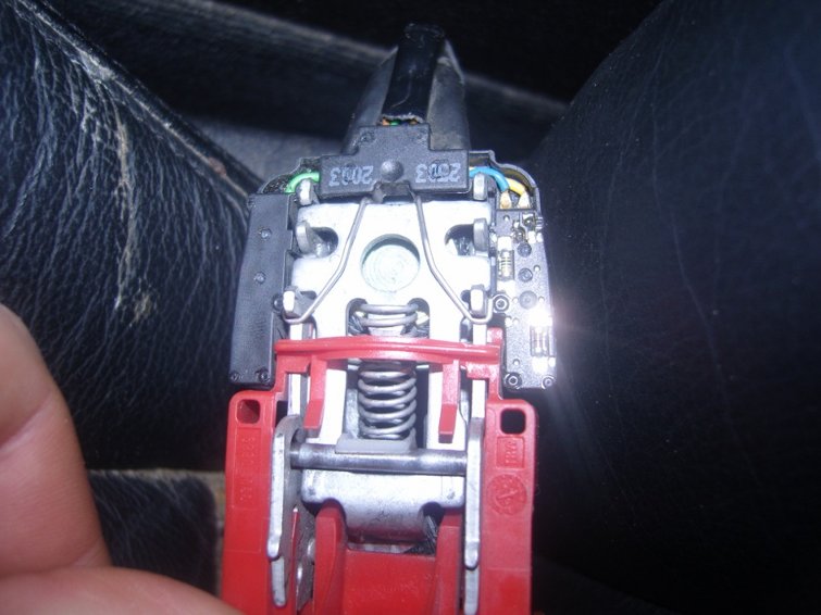

    Имеешь ввиду в механизме натяжителя ремня???
    Привет, Василий. В самом замке защелкивания ремня есть микрик, к нему порводочки идут, все просто: (фото не моё)
    Ремень защелкнуть, зуммер и контрольная лампа ремней безопасности на приборке погасла
    Ее можно включить и тем у кого нету контроля ремня безопасности кодировкой приборки. Просто при вкл. зажигания будет появляться и исчезать дополнительная пиктограмка. Также можно и отключить.

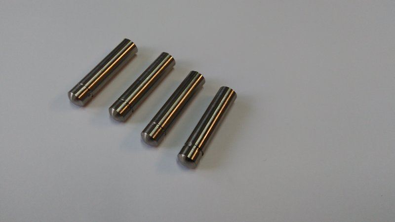

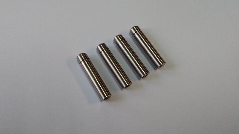

    А я сегодня солдатиков выточил с нержавейки)
    Привет, Саня. Вот теперь все стало понятно.

    А, вижу проблему решил.
    Да, решилось. Сам прошляпил. Месячишко назад делал диагностику и показало что пассажиоский замок, ну я катался месяц а потом когда решил разобраться то забыл что замок был пассажирский и ковырял водительский, он в тоже время был рабочий. Вот я впал в ступор с этим замком, вроде работает, а в тоже время и ошибка. Сегодня подцепился к машине и понял что я не там искал. Нашел обрыв провода на пасс. Замке, сделал. Сейчас все гуд
    Прикольные.

    Прикольные.
    Да, еще чуть полирну.
