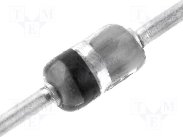

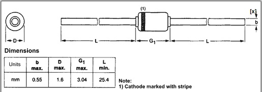

    fibonathi, вот такой нашел. Подойдет?
    Наименование: KTY83-110
    Производитель: NXP
    DO-34 Датчик температуры -55...+175°C, +-1%, R=990...1010 Ом, TC=0.76 %/K, Imax=10mA
    Но на некоторых сайтах пишет диапазон температур от 0...+175 °C
    Заказ от 5 шт.
    И можно ли брать такой KTY84/130 ? Температурный диапазон Т, °С = -40...+300
    Да, это именно он.
    Нет, у него характеристики другие, будет врать градусов на 40.
    Заказ от 5 шт.
    Вот я и говорю - пи......ы
    Обязательно убедись что проблема не в проводке, и не в разьеме АКПП.

    Короче заказал вот такой KTY83/110/A52R про что эти буквы говорят?
    заказ от 1 шт. и всего 37 грн/96 руб. Заказал 2 шт., на всякий случай

    A52R
    Вероятнее всего тип корпуса....
    Может вообще придти уже распаянный к проводам и в алюминиевой гильзе
    , VAG COM
