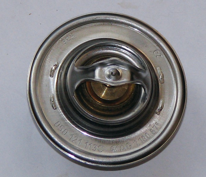

    потрогал патрубок с термостата был холодный
    Если термос травит слабо - руками не почувствушь, в радике ОЖ выстывает и будет, например, +8 при -2 на улице. Зато на времени прогрева такая небольшая протечка очень здОрово сказывается, да и на выстывании на ходу тоже. И вылавливать эту фигню надо с инструментами .
    B5 седан, 1997 г., 1.8T AEB, ручка DHW, 1BB, газ.

    -Viewer-, тады я так понимаю стоит поменять, брать на 87?
    Passat B5+, 2003, 2.0 AZM евро-2, МКПП EZG, VIN: WVWZZZ3BZ4P042474
    Сперва лучше проверить, оно быстро и термометр в крайнем случае даже оконный уличный подойдёт, а то может и не надо термос менять.
    А по температуре там всего 1 вариант 050 121 113 C на 87, других нету.
    Wahler 3141.87D-он же лежал в 2-х оригиналах.

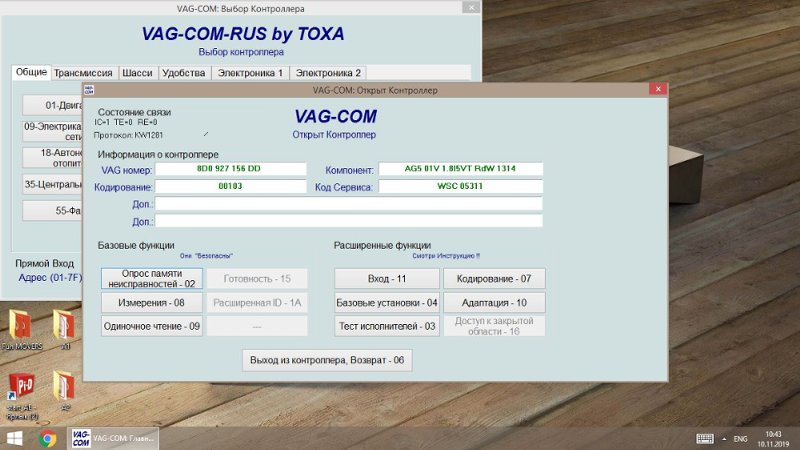

    но вот дошол до компа фото вылаживаю:
Размер: 227.8 КбНазвание: IMG_20191110_133143.jpg
Размер: 187.4 КбНазвание: IMG_20191110_133810.jpg
    Ошибки по двигателю все стерлись.Все работает нормально.Все датчики тоже в норме.

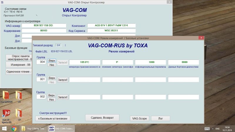

    В следующий раз нажми кнопку "Копировать коды" на первом снимке. Вставь в "Блокнот" винды и сохраненный в блокноте файл Открой, скопируй текст с ошибками и просто вставь в сообщение. Так проще и читается легче.
    На втором снимке вверху слева написано "Файл ЛБЛ - никакой". Это значит, что ВАГ-КОМ не нашел в папке Labels LBL файл для ЭБУ, к которому ты подключился. Этот файл содержит информацию, которую ВАГ-КОМ выводит под окошками название параметра и допуск, которые он выводит. Вот тебе пример из файла на мой ДВС
    003,0,Основные параметры
    003,1,Обороты двигателя,,Спецификация: 760..960 об/мин
    003,2,Количество воздуха,,Спецификация: 100..280 мг/цикл
    003,3,Угол,открытия ДЗ,Спецификация: 1..8 <°
    003,4,Скважность,импульсов на ДЗ -100..+100%
    Спецификация это допустимые значения.
    Если ВАГ не находит ЛБЛ файл, он интуитивно делает подписи без допуска.
    Вот у тебя температура 66*, он пишет температура, а чего температура - ОЖ, во впуске или еще где. Похоже он перепутал угол открытия ДЗ с углом опережения зажигания.
    В ПО ВАГа есть папка Labels. Там лежат ЛБЛ файлы. Имя файла совпадает с номером контроллра. "номер контроллера".lbl
    Без ЛБЛ файла ВАГ только немного умней утюга. Особенно когда нет опыта.
    Вот у тебя угол открытия ДЗ 8.7* - это многовато будет, а угол опережения зажигания 4.5*. Маловато будет.
    Для моего ДВС 003,3,Угол,открытия ДЗ,Спецификация: 1..8 <°,
    а 018,4,Угол опережения,зажигания,Спецификация: 0..10° перед ВМТ
    Что там подставил ВАГ без ЛБЛ файла - хрен его знает.

    -Viewer-, dvv3370, спасибо мужики, буду брать =) Я так понял он у меня начал подклинивать потихоньку, потому что рах на раз не приходится, то прям быстро нагревается и с печкой, а иногда только если печка на 1 сокрости, а если на второй и еще едешь быстро то тогда подзависает температура.
    буду брать =)
    Только имей в виду что в оригинале идёт не "валера", а вот он:
    фотка моя, сделана ~1,5 года назад.

    -Viewer-, оригинальный точно брать не буду, не готов морально 2к рублей за эту жестянку отдать =)
    -Viewer-, в оригинале behr который нынче mahle?
    Насколько знаю ДА.
