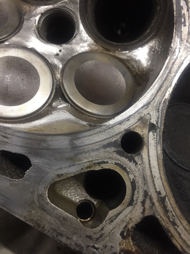

    Цитата Сообщение от fibonathi Посмотреть сообщение
    Масло в камеру сгорания может поступать через зазор между поршнем и гильзой(до замены головы у тебя не было такой проблемы),
    Не было.
    или из впускного тракта.
    Впускной тракт чистый. Масла и сажи в нем нет.
    И так - масло в КЗ однозначно из впускного тракта. Самый простой вариант найти откуда на впуске масло я тебе отписал.
    Напомни.
    Ножки впускных клапанов чистые. На рабочей поверхности достаточно было тряпкой протереть. Впускные отверстия на ГБЦ чистые. Выпускные
    А вот при всасывании в цилиндрах разряжение, а с другой стороны давление масла... скорей всего между слоями прокладки продавливает. Снаружи масла нет.
    Если предположить прогиб блока, тогда масляная компрессия и проблемы были бы в конкретных цилиндрах. А тут то в 1-2, то в 3-4. Просто свечи начинали подыхать то в одно, то в другом.
    Вспомнил. Ты советовал заглушить впускные отверстия пластиной и резиной и качать во впуск воздух когда клапана закрыты. На СТО проверяли на герметичность. Вакуум держал впуск.
    Да и где так впуск может сифонить во все цилиндры.
    Причины могут быть:
    - трещины в головке(или просто дыры)между внутренней полостью головки и впускным трактом(там где маслянная ванна под распредвалом)
    - косорукая установка направляющих клапанов
    - неправильная установка маслосьемных колпачков при большом зазоре в направляющих клапанов.
    Головку опрессовывали на СТО в ванне с горячи раствором подавали давление 8 бар. Трещины в масляной ванне ГБЦ нет. Ее мыли.
    Маслосъемные колпачки ставили на СТО, потом я купил инструмент и установил два комплекта, используя защитную втулку, смазанную маслом. Радиальный люфт клапанов 0.5 -0.8 мм при допуске 1-1.3 мм.

    Да, значит головки на ваши моторы на мексиканском заводе VW делали. Наверно только голую отливку.
    На 20-клапанных головках от 1,8 на всех "germany" надпись.
    Литейное производство энергозатратно и люди работающие там гробят здоровье, загрязняется экология.
    Что интересно, найти на амараканских аукционах Пассат с атмосферником Евро-3, объемом всего 1.6 литра и на механике
    Может они и ДВС полностью делали. Хрен их знает. То, что в отверстии под болт есть дырка, специально не думаю, что будут так делать. Немцы завернули бы такие ГБЦ взад. А если мексиканцы отлили партию ГБЦ с кривой восковой формой, вполне могли додуматься до заглушки проблемы колечком. Рассверлили колодец до 13 мм, чтобы колечко проще залетало. Но это если они полностью собирали ДВС. Погоняли ДВС на гарантированные 20 тысяч кМ и пихнули эти ДВС с колечками. Сдохнет ДВС. Гарантии нет, ГБЦ сняли и заменили.
    Вобщем запихаю его, посмотрю. Будет дымить - два варианта. Еще с одной ГБЦ помучится или контрактный ДВС.

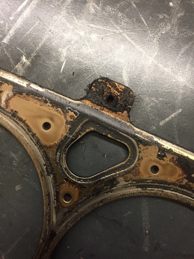

    А вот застрял. Выкрутил болт, а мсло из ГБЦ туда бежит и бежит. Шприц меня хреновый. Уже хренову кучу ветоши извелА он все есть и есть.
    Подумываю несколько раз пройтись ветошью и засунуть болт с колечком. Колечко перекроет ход маслу в блок, а остатки в отверстии буду потихоньку выдавливать, закручивая болт. Раньше видел, когда примерялся болтами и закручивал в блок без ГБЦ, мало потихоньку выдавливалось с пузыречками . Тогда бот сел до конца. Резьба прослаблена. Есть конечно вероятность что не дотяну. Но время нет. Уже сумерки начались. Так могу и заночевать под капотом. Установка бампера сегодня не состоится.

    Не занимайся ерундой маслоканал в гбц совмещен с болтом и не надо там никаких колец
    Что ты там кольцом собрался уплотнять ?
    Надо просто взять и починить мотор...
    Делов на неделю если ходить уйх пинать
    У меня не так. Этот болт изолирован прокладкой. Остальные тоже. А вот в отверстии под болт есть дырка. Овальная, примерно 4х5 мм. От головки болта примерно на глубин 4 сМ.
    И почему-то именно это отверстие сверлили в два захода. 12 мм со сторон РВ и 13 сМ со стороны блока. Таким образом давление масла попадает под болт. Возможно между слоями прокладки на ходит себе выход в цилиндрах.
    Зачем под болт подавать масло??? Там у него нет выхода кроме как просачиваться через щель между головкой и шайбой. Дырка выходит в масляную магистраль ГБЦ. Проверил.

    Так сделано везде , не забивай голову чепухой , восьмиклапанной головы нет под рукой , но ту что на фото можно прикрутить к твоему блоку и все поедет ... 1.6 турбо будет ... не там ты ищешь масло
    Я понимаю, что ты хочешь минимизировать свои затраты и уменьшить работу, а также починить свой автомобиль наконец, но прокладка и попадание масла в цилиндры может быть только если в отверстиях для головочных болтов есть трещины. Никаких "дорожек" между слоями прокладки масло сделать не может. И в цилиндрах разрежения быть не может как ты писал выше. В цилиндрах только "плюсовое" давление и никакого другого быть не может.
