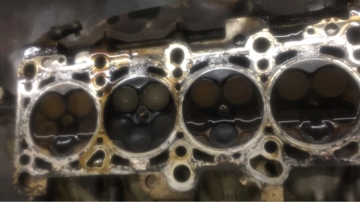

    Сегодня вечерком тоже тряхнул стариной, оторвал бошку с пассата Меркурия, что могу сказать , помпа подвела под монастырь , ее зачётно размолотило , прежде чем заклинило , но как говорится Кроилово ведёт к попадалову а .... везёт (с)
    2 гриба сразу видно , на выпускных на всех легкие следы контакта , но три цилиндра условно герметичны и после проверки клапанов возможно удастся отделаться заменой пары выпускных
  16. #39336
    Phaeton Аватар для jena13

    Неужели помпа на это способна? Вот уж никогда бы не подумал... А как эти кусочки под клапана залетели? Через рубашку вроде как не могли?
    Помпа на ремне грм , её заклинило и срезало зубы с ремня грм, кто не спрятался поршень не виноват ...

    Аааа...-теперь ясно. Я не прочёл, что ее заклинило.
