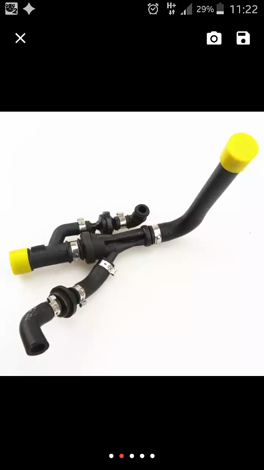

    Доброго дня суток в ем у меня вновь проблема..
    Сломан маленький отросток клапана под номером 22 на фото.
    Отверстие в клапане заглушил саморезом, ответный отросток так и остался болтаться. Для чего нужен этот обратный клапан? Машина едит, ошибок нет, тормоза в норме, расход по бортовику без изменений.
    Passat B5+ AWM(1.8Т),170лс,АКПП. 2002. ГБО BRC,Vag-Com 409.1,Elsa,Кожа,Люк. Александр.
    Это эжекционный насос для вакуумной системы тормозов, можно в принципе и без него ездить, только глушить надо его по-моему по другому
    На Али экспресс за 1000 руб можно купить все трубочки эти и насос. Я себе брал, нареканий нет
    Отправлено с моего SM-G900F через Tapatalk

    ra6fvh, эж насос под номером 19. Номер 22 обратный клапан, в принципе не дорогой. )
    Он не дорогой, у меня(казахстан) стоит около 150р китай. Проблема в том что этой хрени нет в моем городе у продованов, а ждать на заказ неделю не вариант. В клапане дырку я заглушил, ввинтил туда саморез и вроде не сосет. Интересует ответный шланг выходящий из клапана под номером 22 на схеме с маленького отростка и идущий на общую связку клапанов N249 и N112 под колектором. Этот шланг я не глушил. Не будет ли подсоса при такой развязке и не глюканут ли тормоза?
    Просто на Али это все комплектом уже обжатым идёт и все за недорого
    Я поменял весь комплект по причине лопнувшей Г-образной трубки, которой в аналогах нет и она стоит 1.5 тысячи.. пришлось заколхозить трубку поливинилхлоридную на время,пока шел комплект целиком. Один лишний клапан пустил под "модернизацию блидера"
    Эжекционный насос с Али - деньги на ветер. Он только внешне похож на оригинал. По-моему здесь уже 500 раз этот вопрос обсуждали.
    А что мешает и шланг пока заглушить?
    Мешает незнание его предназначения. На ХХ проверил потоки воздушных масс, и ни какого движения не обнаружил, не всасывает и не выдувает из него. Клапан глушанул по причине того что через сломаный отросток поступает воздух в коллектор и лямбда сразу перестала маросить.
