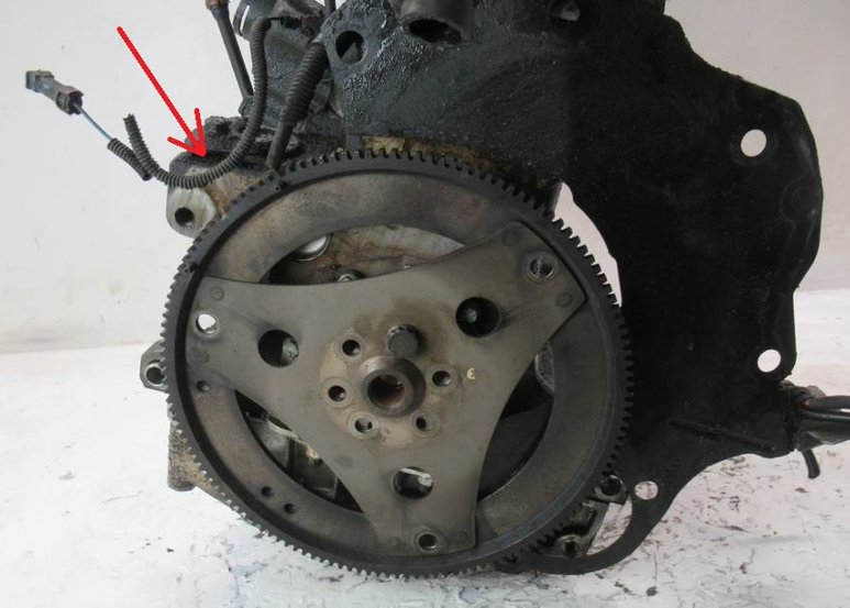

    Парни, вопрос знатокам по регистрации т/с:
    Требуется ли по регламенту сверка номера двигателя?
    Завернули меня сегодня в ГИБДД, типа ищи сам, где он?
    Езжай в сервис, на СТО, пусть ищут номер,
    отмывай, вытирай и показывай мне. Такой вот перец.
    Тему древнюю нашёл с фоткой, на моторе не вижу ничего.
    Завтра заеду к знающим, может найдут что-то.
    Написано по-русски: на стыке двигателя и кпп,
    но сверху ничего не видно, мешают шланги, трубки.
    Серебристый сарай 2001 1.9 тди AWX механика.
    WVWZZZ3BZ2E201505
    Такой же сарай 2004 WVWZZZ3BZ5E030380

  5. #39225
    12.09.2013
    Санька :) Украина
    4,523
    Получено: 1,875
    Отправлено: 2,494
    с левой стороны.
    Там надо к мойщику, химией попрыскать, увидишь сразу. Но лучше снять бачек ож для удобства.
    Фото с нета - вот на этой площадке.

  9. #39229
    21.05.2013
    Минск
    75
    21,949
    Получено: 4,029
    Отправлено: 7,782
    с левой стороны.
    Блин, чтобы мойщик туда добрался, надо ДЗ снять....
    Мамки мои рОдныя
  10. #39230
    12.09.2013
    Санька :) Украина
    4,523
    Получено: 1,875
    Отправлено: 2,494
    Мамки мои рОдныя
    Зачем) Пульверизатором и длинная алюминиевая трубочка все достается
