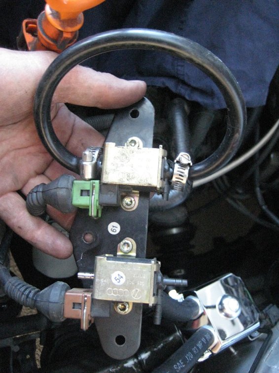

    Всем здрасьте! Подскажите, может кто помнит по пямяти как правильно подключать клапаны N249 имеется в виду электрическая часть. Там две фишки. Одна зелёная, а вторая коричневая.... Вопрос куда какую цеплять
    Passat B5+ AWM(1.8Т),170лс,АКПП. 2002. ГБО BRC,Vag-Com 409.1,Elsa,Кожа,Люк. Александр.
  19. #39219
    12.09.2013
    Санька :) Украина
    4,523
    Получено: 1,875
    Отправлено: 2,494
    kozychev, зеленый (N112) ближе к лобовому стеклу, коричневый (N249) к дз.
    Спасибо.
