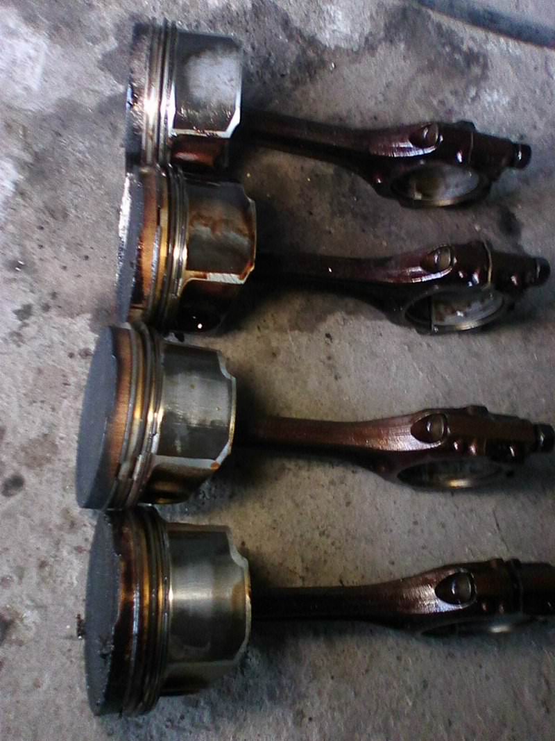

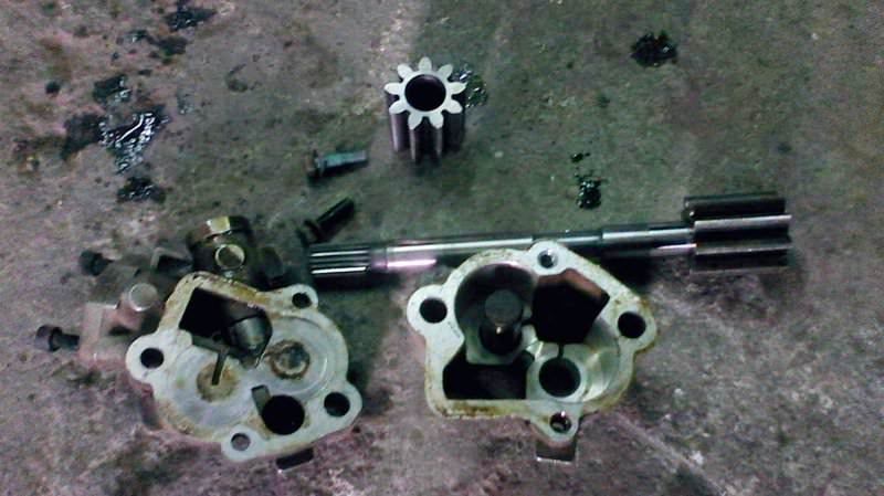

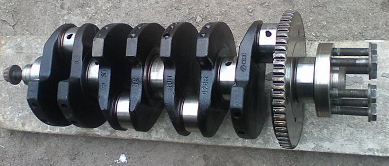

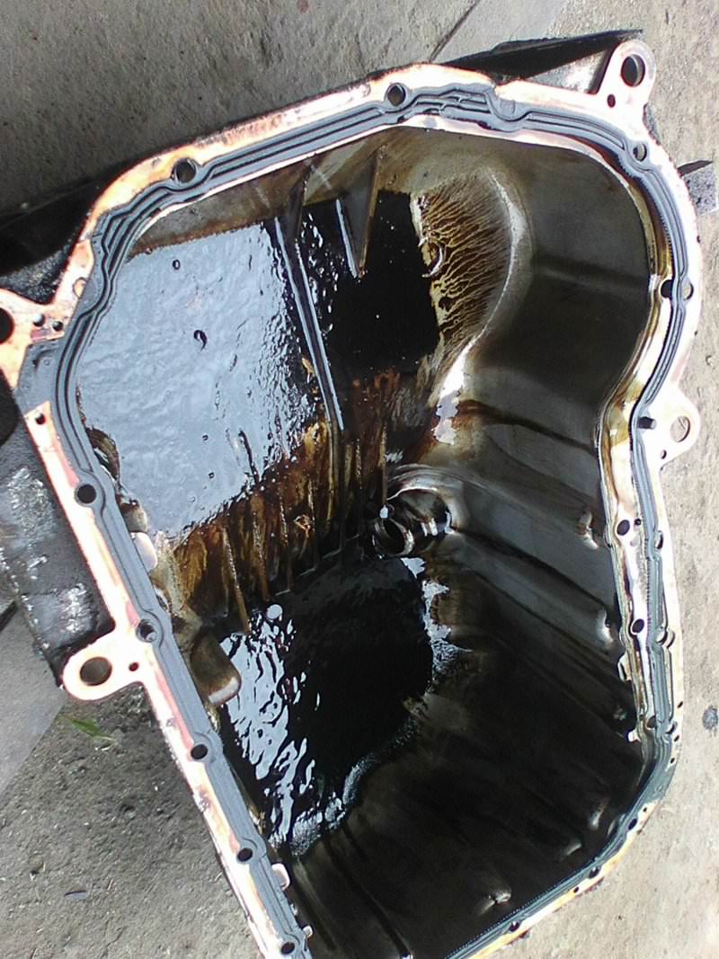

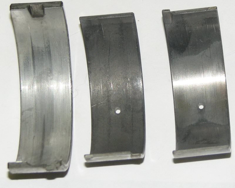

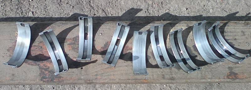

    Из опыта мойки своего движка перед разборкой могу показать пару картинок:
    снятый поддон после мойки по п.2 с поправкой на работу движка в течение 2-3 минут (больше нельзя т.к. ОЖ ввиду отсутствия радика также отсутствовала) и последующим отстаиванием масла в течение нескольких недель
    поршни уже показывал, но в цилиндры димексид не заливался (кольца предполагались на замену изначально )
    коленвал после ополаскивания
    вкладыши коренные
    вкладыши самые дохлые из всех, 2 шатунных справа
    маслонасос в разобранном виде
    То есть ничего нигде не позабивалось, ничего нигде не поломалось (в результате мойки, естественно). Особенность была только одна: грибок. Но он отмокал в димексидной ванне, мылся водой, затем бензином, затем ~11 тысяч ездил когда мотор собрался. И вот вдруг "запотел". Поставив новый, из старого я вытряхнул толстый шмот дерьма (сегмент на 1/3 площади) из прошлых масел со всеми допусками, но при продувке грибок показал что он дохлый (видать оставшиеся 2/3 которые не вытряхнулись мешают движению диафграгмы).

    Сам накосячил при установке - масло попало между слоями прокладки и когда зажал оно пробило прокладку???
    Может скрытый дефект ГБЦ???
    Может когда ОЖ попала в масло, она оказалась в маслосъемных кольцах и пружинка на них сгнила???
    Сегодня позвонил в контору по продаже контрактных ДВС. Судя по офису - я знаю это здание, комната, телефон и менеджер. Принимают только наличными курьеру. Вот два часа прошло, не звонят. Ищут ДВС. Они могут установить даже со скидкой, но очередь на две недели. Желание покупать у них пропало.
    Снимать ГБЦ и поддон - тогда уже делать капиталку. Простая замена колец - ерунда.
    Во впуске сухо, даже сажи практически нет. Компрессия была нормальная переменно в 1-2, потом в 3-4 цилиндрах. Сначала была нормальная, потом масляная.
    Это меня сильно смущает. Получается в первой паре компрессия нормальная, кольца не залегли, а 3-4 компрессия масляная до 15 бар. Поездил 36 кМ и в 3-4 цилиндрах компрессия стала нормальная, а в 1-2 масляная. Соседние цилиндры парами поменялись.
    Что-то сомневаюсь, что кольца так могут себя вести, причем парами.
    Сейчас подумал - ГБЦ до меня уже шлифовалась. Есть контрольный размер высоты ГБЦ 13.2 см. У меня было 13.6. Но замерил только по середине и с одной стороны. Может ее тесали на искосяк?? Это контрольный размер как раз может повлиять на болты ГБЦ. Они будут глубже закручиваться.
    Может еще по шайбе на них поставить???
    Пары 1-2 и 3-4 стоят так плотно, что даже гильзы сточены, чтобы они встали рядом. Это узкое место.
    Насчет колец я тебе не говорил. Я тебе говорил о странном появлении масла при повышении оборотов, и данная вещь характерна именно для трещин. Я поэтому тебе и говорил чтобы ты внимательно посмотрел в отверстия куда вворачиваются болты ГБЦ. Если криво прижать вернее сказать неправильно затянуть болты ГБЦ то у тебя начнет просто выбивать ож.
    VW Passat 1.9 TDI AVF 2003 г.в..VIN: WVWZZZ3BZ4E163948. Надо стараться жить, а не существовать!!!!!!!

    Сходи/съезди в аптеку - купи штук 5 волшебных пузырьков и примени их по назначению . Димексид реально работает и если проблема в забитых маслосъёмных кольцах - результат увидишь прям сразу. Да и, собственно, даже если промывка ничего не даст, потраченные лишние $3 погоды не сделают.
