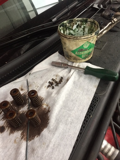

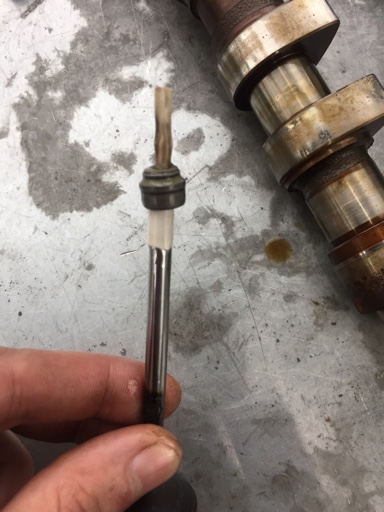

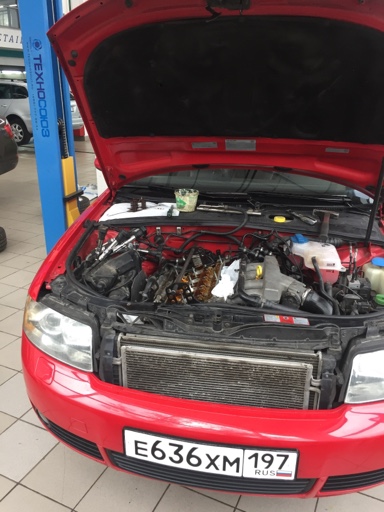

    Колпачки лучше взять кортеко, никогда не подводили ... оправку из термоусадки делаешь , замену втулок лучше доверить тем людям , которые там, которые знают(с) и имеют хорошие фрезы для правки седел, самостоятельно, даже если получится поставить новые втулки , может потребоваться серьезная правка седла так как ось работы клапана уйдёт относительно плоскости рабочей фаски, и править это притиркой можно, но колхоз и только снизит ресурс работы клапанного механизма
    Вот недавно делал мск , и параллельно кому-то суфлировал в вк как ставить чтоб не повредить
    И инструмент для запрессовки есть на фото
    Зы доставать клапана без съёма гбц пока не научился , на фото клапан от другой тачки , взят для наглядности
