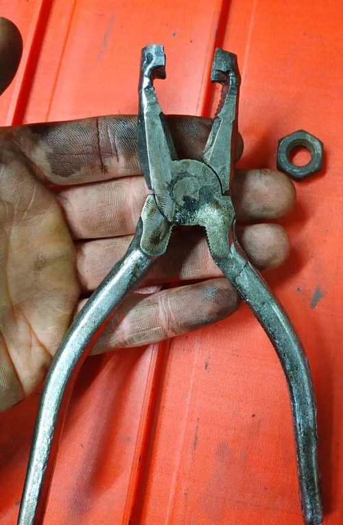

    Сегодня купил рассухариватель "Сильвер". Пять адаптеров и кейс. Интересно, втулки клапанов им выпрессовать получится или загнется??
    В одном магазине купил МСК Элринг, но без защитных втулок. На ШАТЕ купил GOETZE, но с защитной втулкой.
    Там изображение как их ставить - пружиной вверх. Я правильно понял???
    И я понимаю, что МСК надо запрессовывать. Даже читал, что можно использовать для этого длинную головку, кажется Х10.
    Ну и прокладки КК и ГБЦ, болты, колечки разные... Прокладка ГБЦ в этот раз Элринг. Сказали, что она лучше Рейнц, но дороже. Что-то мне она не очень понравилась. Черные дорожки совсем тонюсенькие. Не больше о.1 мм. Ногтем еле ощущаются. И на бумажке диаметр 82.5. Завтра сделаю замер на старой прокладке.
    Название: Прокладка ГБЦ Элкигг.jpg

    Презервативы красненькие такие в коробке goetze. Надеваются на ножку клапана, а потом через них надеваются МСК на направляющую втулку. Нужны для защиты рабочей части (кромки) МСК от пореза о проточки на ножке клапана.
    На среднем клапане видно. С диагональной полоской который.
    Да, длинные головы (1/4) 9-11 желательны. И длинный удлинитель, через который стучать. Защитные втулки не обязательны - порвать колпачок об проточки для сухарей надо ещё постараться , хотя раз они есть...
    Гораздо сложнее снять старые колпачки, т.к. существует риск отломать кусок направляющей если применять излишне грубую силу, поэтому сперва старый колпачок лучше провернуть, а уже потом тащить. И если съемник не специальный, а самодельный из резаной гайки на длинноносых пассатижах, то слишком сильно сжимать колпачок тоже не надо.
    В талмуде написано - снимите пассатижами Все, ночь точно спать не буду. Начну разрабатывать процесс как разрезать гайку и приварить к узким пассатижам.
    Да, у меня есть медецинские зажимы. Может ими попробую.
    Ну если конструкция головы позволяет пассатижами долезть - это отлично, но так бывает очень редко . А так вообще со "съёмником" всё предельно просто: берутся ненужные (или покупаются самые дешёвые) длинноносые пассатижи, ищется гайка М10 и носики пассатижей привариваются к ней, после чего гайка распиливается и обтачивается. Вот примерно так:
