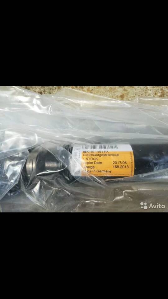

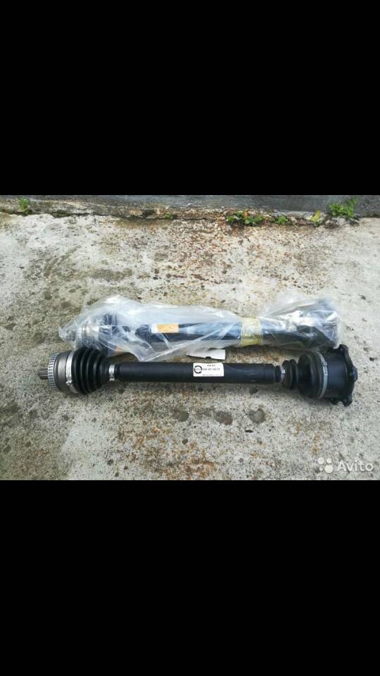

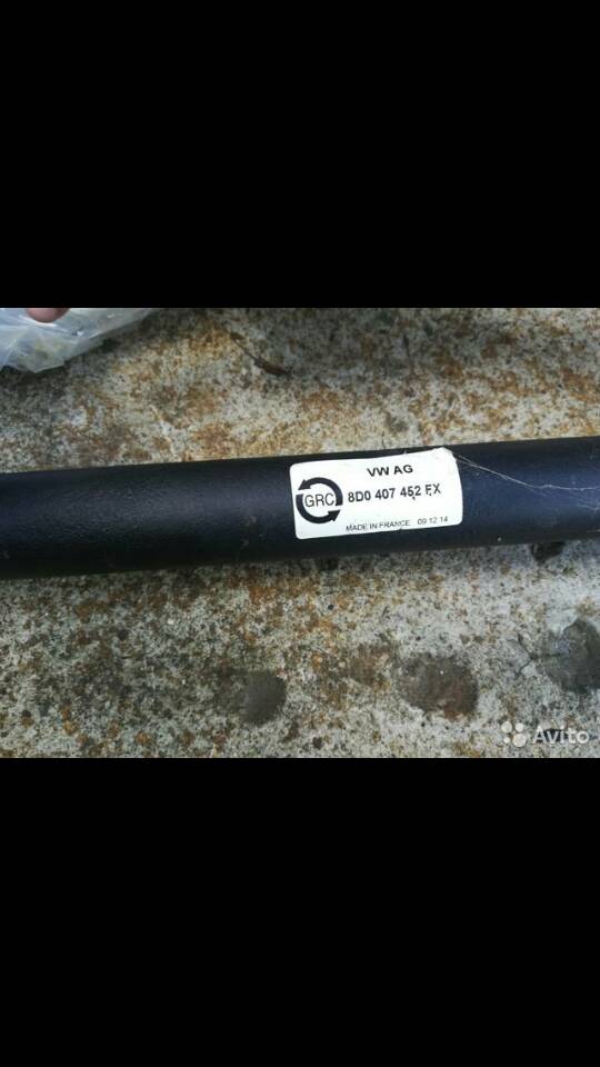

    Всем привет. Скажите пожалуйста,по фото это восстановленные или оригинал заводской привода?

    ra6fvh, Х - это восстановленные . и где нашёл ? и по чём ?
