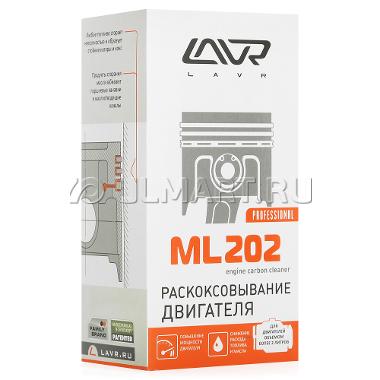

    МСК откладывается. У меня тугаменты времен мамонта.
    ded_491, это я уже понял....
    Лавры есть злостные и мягкие. Какой посоветуешь???
    я всегда раскоксовывал ML202 (см. выше)...
    не помню какой он там: "Хороший, плохой, злой"
    но лучше керосина
    эффект есть/был... для 1.8Т: и по логам и жопомеркой...
    ретард в ноль выводится - правда, тут еще + свечки новые вносят свою лепту...
    двигатель оживает ощутимо - у меня топливо было очень низкого качества (почти всегда с ацетоном ездил - помнишь наш "скандал"?)
    как твой 1.6 к нему отнесется - не могу сказать...
    но не думаю, что крайне отрицательно
    во... Леха пришел и сразу смысл в дискуссии появился
    ааа... чуть выше я все-таки накосячил
    да, точно - завести и дать поработать на СТАРЫХ свечах и масле, а потом сливать масло и менять свечи и фильтр

    Какой Лавр покупать??
    Ln2507, он же МЛ203 - наиболее злой.
    После Лавра менять масло сразу, или можно завести и посмотреть, дымит или нет???
    Завести и посмотреть. Лучше даже минут 20 погонять движок на холостом, чтоб протекший в масло состав заодно помыл маслоканалы.
    Эффект наступает не сразу - Лавр есть обычный растворитель, который "сушит" кокс, отлетает же он позже, в ходе дальнейших поездок. Как быстро будет заметен результат сказать сложно, зависит от происходящего в цилиндрах .
    B5 седан, 1997 г., 1.8T AEB, ручка DHW, 1BB, газ.
    Здаров, Серёг.
    Я пробовал Лавр заливать года 4 назад. Если честно - разницы не почувствовал особо. Ну может мотор помягче работать стал.
    У меня наверно и не было закоксовано, по крайней мере из свечных отверстий ничё не вылетало потом при прокрутке. И завелся сразу.
    Но для профилактики не помешает. Может в следующем году, когда тепло станет, опять попробую.
    Там и в инструкции сказано - проехать первые 5-10 км на повышенных оборотах. Чтобы эта шелуха повылетала.
