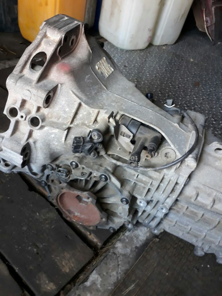

    Всем привет. Купил коробас для своего авто, в очень хорошем состоянии,как мне кажется, люфты минимальные везде, масло слил ,глянул светлого оттенка , стружки на пробке вообще нет, масло горелым не воняет и стружки никакой не увидел. На коробке даже выцвевший бумажный шильдик сохранился, потёков масла нигде нет. В общем,теперь ,как насобираю денег на сцепления комплект и ремонт двигателя, то буду ставить этот коробас. 600км проехал сегодня туда-назад в разных скоростных режимах, в общем максимум 170 где-то разгонялся, средняя около 120. Так вот что-то масло двигатель поел немало ... Ну и после остановки времени не много прошло,что бы проверить уровень, где-то минут 15, так вот четверть щупа масла не было... Завтра утром проверю ещё раз уровень. Куда оно сволочь девается вообще не понимаю, дыма нет, заслонка с патрубком турбины сухая, компрессию нужно перепроверить завтра. Но последний раз было полгода назад по 13 очков. Может есть у кого какие мысли по поводу масложора?
    Поменяли мне печку недавно и перестал работать круиз контроль, провода от рычага до разъема белого который в коробке ЭБУ прозвонил, все целое и заонится а в ваг коме не одна кнопка не работает, в 066 группе, на педалли тормоза и сцепления меняются коды, а на ручке нихрена. Что блин случилось непонятно, надо и ручку и дальше разъема прозванивать ,херня какая то непонятная. Поставил круиз с Али и так привык к нему, а тут 600 км без него,ну до того хреново....
    Отправлено с моего SM-G900F через Tapatalk

  19. #38539
    19.03.2012
    Пенза
    20,493
    Получено: 5,396
    Отправлено: 241
    ra6fvh, на коробке на фото - фланцы приводов под трипод.
    У тебя точно внутренние ШРУСы триподы?
    B5+, 2004г., AWT, мкпп, чип

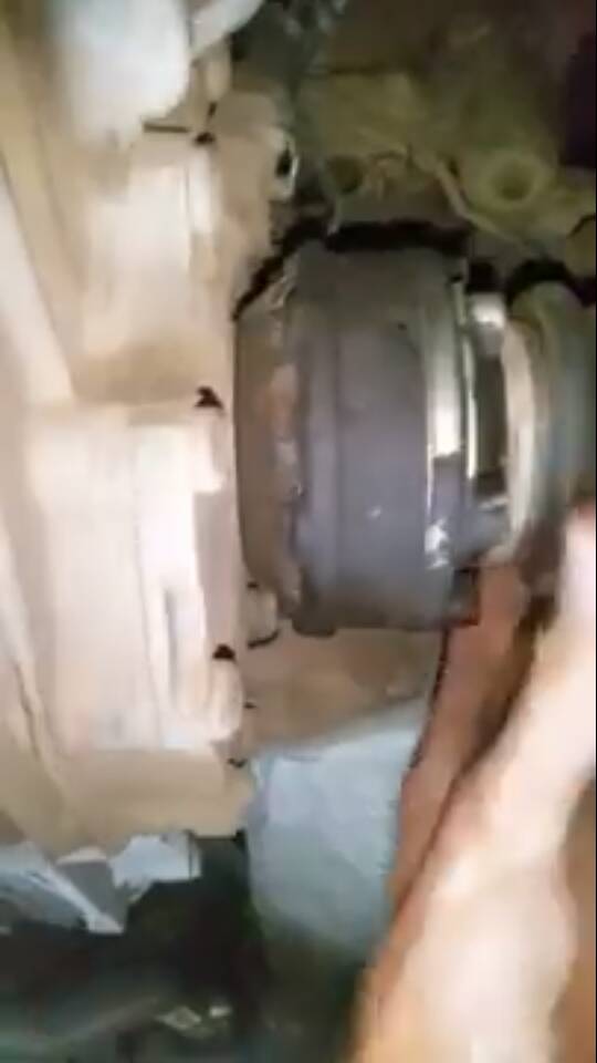

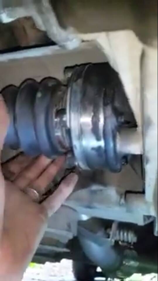

  20. #38540
    Passat Аватар для ra6fvh
    08.08.2017
    1,400
    Получено: 113
    Честно, я сравнивал фото коробок ehv и ezg и фланцы одинаковые.
    Вот скрин из видео приводов,может подскажете стоят у меня триподы или нет. Не оч хочется ещё и привода менять ..
    Volkswgen Passat B5 variant. МКПП 1.8t ANB 1999г.в Немец
