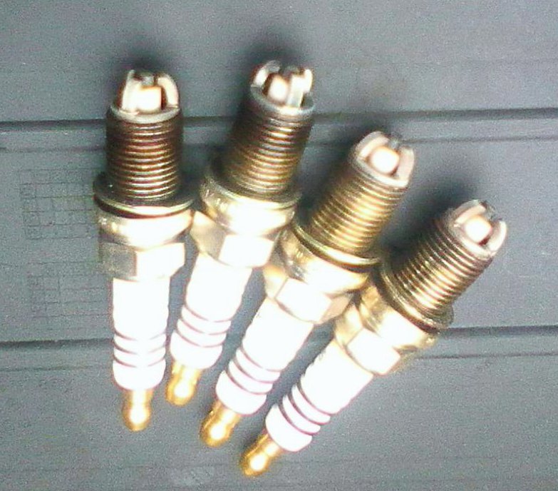

    У меня вообще непонятно куда масло девается... С утра и после стоянки дыма нет,на горячую тоже не видно вообще дыма, маслом выхлоп не пахнет. компрессия нормальная ,дз сухая , турбина масло не швыряет,а масло куда-то уходит ...
    ночью коты греются и высасывают

    К собственному вопросу про утренний дым. Заметив сегодня его наличие очень аккуратно (чтоб не пожечь ) проехался ~6 км (до гаража) и достал свечки:
    "мясорубка" фоткает плохо, но даже так видно что в цилиндрах масло даже если и бывает, то совсем не в тех количествах при сгорании которых сзади появляются синие облака. Так что виноватый таки нашёлся.
